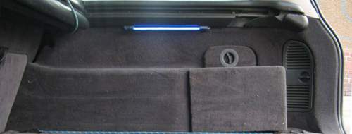

Was für einen Neigungswinkel hat die Rückbank beim Omega B Limosine ?
wozu brauchst denn sowas?? Mess doch nach??
das Auto steht in meiner Halle und ich hab keine Bock da jetzt hin zu Fahren um das nach zu Messen
Ich brauche das weil ich ein Bassgehäuse baue und es an die Rückbank anlehnen möchte sonst geht der Raum verloren
ich versteh schon musst de bis morgen warten denn kann ich nachmessen
Ich tippe mal roundabout 80 Grad 🙂
Na sagen wir 75
Nimm dir einen Winkelmesser.
Ne Planung mit den genauen Winkeln kannst du eh nur an deinem Fahrzeug machen.
Rechts-seitliche-sicht
Also wenn ich alles richtig gemacht habe dann hat die Rückbank einen Winkel von 67,9°
so werde ich das Subwoofer gehäuse auch bauen und sehen was passiert ^^

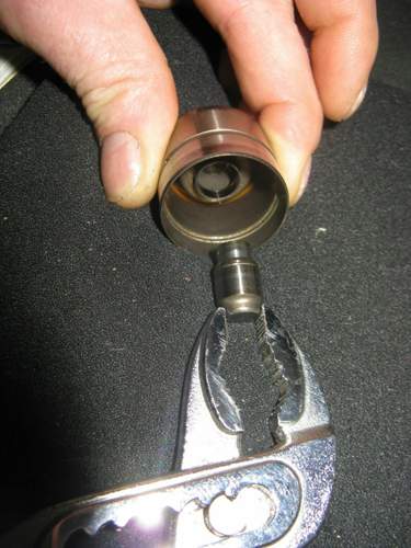

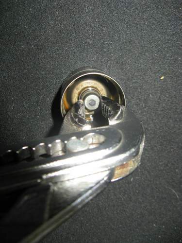

Ich hab versucht die Hydros auseinander zu bauen aber ich bekomme den Stift in der Mitte einfach nicht rausgezogen....
Gibt es da einen Trick ? oder muss ich die erstmal in Breff baden lassen ?
Oder hab ich die falsche Zange ? den sowohl Kombi als auch Rohrzange klappen nicht

Nein, einen Trick nicht, falsches Werkzeug ja (wenn die Spitze nicht scharf und hart ist), aber es gibt auch zwei Varianten/Hersteller.
Habe ich vorher auch noch nie gesehen. Ivan 777 berichtete mir ähnliches.
Ich bin überheblich hin und habe mir dann kleinlaut aber auch erst mal die Karten gelegt.
Bref oder so was hilft da nicht.
Bei der einen kannst du die simpel und sicher greifen und bei der anderen Variante kannst du die Zange (egal wie neu und scharf) nicht sicher ansetzen. Habe im Kelle bestimmt hundert Stück durchgesehen, da war keiner dieser Sorte dabei. (Hab leider vergessen die Sorte zu fotografieren, darum ein Photoschop Bild vom Unterschied)
Da geht es nur mit einem passenden Ring-Pressluft oder Hydraulik Adapter, die Innereien heraus zu drücken.
Dabei wird durch den Ölkanal Druck in den Ölkanal gegeben, der in der Lage ist, den inneren Stempel heraus zu drücken.
