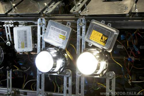

Im Anhang ein Vergleich (Bild 1), links die Osram Cool Blue Intense (weiß), rechts die Osram Silverstar (leicht gelblicher). Da sieht man schön den Unterschied. Natürlich ist auch das normale Xenonlicht im Vergleich zu Halogen weißer, aber die Osram Coolblue (nicht vom BLAU im Namen täuschen lassen) haben ein etwas kälteres weiß.
Der Aufdruck auf der Schachtel ist zum Teil Marketing, "bis zu 5500 K", die Werksangabe im Datenblatt ist 4800 K, die Messungen nach einer Einbrennzeit von ~20 h lagen meistens zwischen 5000 und 5100K. Aber das ist eben trotzdem deutlich weißer als 4150 oder 4300 K.. was die normalen "0815" Brenner haben.

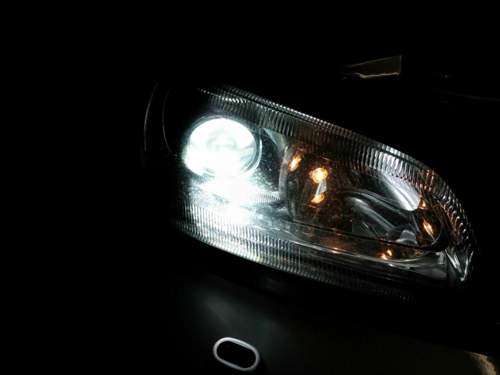

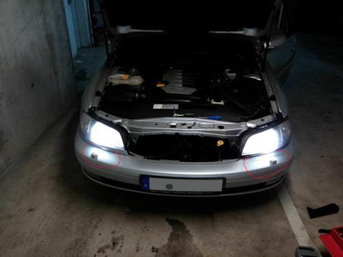

Hab beim Wechsel mit einseitigem Vergleich Fotos gemacht, siehe Anhang Bild 2-4. Bei Bild 2 ist links (beifahrerseitig) noch der originale Brenner drin, rechts (fahrerseitig) schon der neue Osram Cool Blue Intense. Man sieht schon hier die deutlich hellere Ausleuchtung auf der Stoßstange bei den Waschdüsen.
Die beiden Fotos der einzelnen Scheinwerfer wurden beide mit gleicher ISO (100) und Belichtungszeit (1/243tel Sek.) gemacht. Auch hier sieht man, die Waschdüse beim neuen Brenner ist deutlich mehr beleuchtet. So sah es dann auch an der Wand vor dem Fahrzeug aus, diese war fahrerseitig heller.
Nicht wundern über das Standlicht, dieses hab ich in dem Zuge auch gegen LED's ausgetauscht, deshalb schaut das beim neuen Brenner schon etwas heller aus als das Teelicht auf der Seite wo noch alles original ist. 😁
