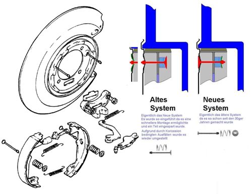

Ich kämpfe mit den Handbremsbacken des Omega da diese nicht ging... Dachte belag runter, aber Federn sind mir entgegen gefallen und ich hab nun den Nullplan wie das zusammengehört...
Schon gegooglet und sufu benutzt aber mein internet spinnt in Garage und lädt ewig...
Bin ziemlich am verzweifeln, da die Für den Tüv doch gehen sollten...

Ankerblech-hinten
