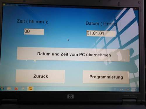

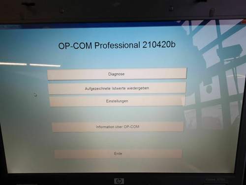

Heute mit der Jugend und ihrer neusten Errungenschaft von OPelCOM versucht
etwas zu Verändern,
Diesmal um die Computerzeit vom Läppi
zu übernehmen.
Es hat genau 2 Minuten gehalten bzw
Zündung 3 mal aus und an,Mist
Gut ist beim neuen OPelCOM das man keinen Securitycode eingeben muss dafür.
