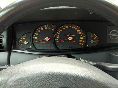

Ich werde das zeitnah mal mit dem Tech2 probieren, muss sowieso meinen neuen Tacho noch versuchen auf Sechszylinder zu codieren, das erspart mir das zwischenstecken eines Frequenzwandlers.
Lustigerweise habe ich 2019 mehrmals die Batterie abgeklemmt, weiß noch dass dann auch 2002 im Display stand und keine 30 Sekunden nach verlassen der Tiefgarage sprang er wieder auf das korrekte Datum. Nach dem letzten Abklemmen im Sommer diesen Jahres hab ich weiterhin 2002 stehen welches sich nicht ändern lässt. 🙄
Wenn es wirklich ein GPS Thema ist, müsste ein GPS Emulator doch die Lösung sein, dass man die Antenne genau mit dem Signal bespaßt welches sie benötigt.
Ich bin mal gespannt, ob mit dem Tech2 mehr zu machen ist, als mit tech2win, glaube aber ja.
Was ist denn mit deinem Tacho passiert, hat der sich etwa verabschiedet?
