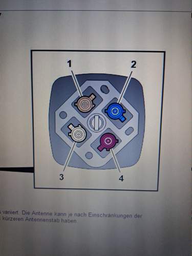

Die Versorgung der Antenne kommt bei Telefon und GPS direkt aus eigenständigen Modulen im Radio bzw. der Telematik. Am rot/weißen Kabel hängt nur das Radio.
Ich hatte seinerzeit auf eine 4-fach-Antenne mit DAB+, FM, GPS und GSM auf der Limousine umgebaut.

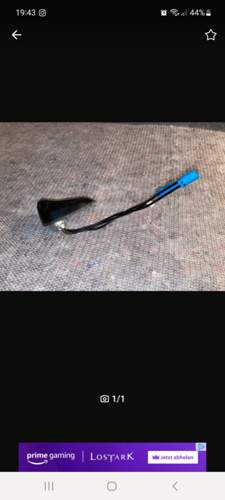

Ich bin nur am Überlegen eine andere Antenne mit Verstärker noch zu holen um das Dach nicht aufzuschreiben.
Aber da sieht es mit einer Stabantenne dünn aus,
Haifisch will ich nicht!
MfG

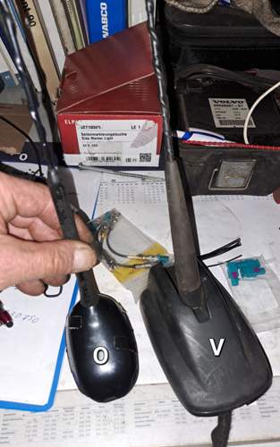

wieso nicht wieder eine originale Antenne für den Signum?
Was die CID Problematik mit der Datumseinstellung betrifft, bin ich immer noch überzeugt, daß es sich dabei um einen Defekt in der internen Spannungsversorgung und damit der Datenpufferung handelt. Den Test mit direkt am Radio abgesteckten Antennen habe ich ja schon gemacht, den Gegentest auch, ist ein GPS- oder RDS Signal vorhanden, wird danach die Uhr synchronisiert. Bin aber leider noch nicht dazugekommen das CID auszubauen und zu zerlegen.
Cispo,
Die originale kostet ca 360 Euro beim FOH,
Lachhaft!
De gebrauchten im Netz kosten ab 60-70 Euro und sind oft auch kaputt, das NAVI geht ja auch ohne Antennenfuß,selbst getestet.
In letzter Zeit sind hier 3 Opelantennen gestorben und da wurden auch Gebrauchtteile verbaut wovon 2 Stück nicht gegangen sind!
Davon hatten 2 Fahrzeuge,Astra und Vectra auch das Problem mit dem Datum.
Der eine fährt mit Haifisch rum
(Empfang eigentlich Gülle,beim Radio,
Sender schnell weg)und
Der andere hat einen "Garagenfund" für 15 Euro erworben!!!
Die vom Volvo Truck kostet im Ersatzfall
ca 100 Euro,geradezu ein Sonderangebot!

Rosi,
was, 360- €, ist ja der Hammer!
Hast du dem FOH gesagt, daß du nur eine Antenne willst, und nich das ganze Dach?
Ist das die Volvo-Antenne auf dem 3. und 4. Bild?
Die sieht ja ganz solide aus, mit dem größeren Fuß, da läßt sich sicher ein Halter der auf die orinalen Löcher paßt darunter verstecken.
Mit den Haifisch-Antennen sieht man doch bevorzugt Türken mit ihren BMWs, aber da ist guter Empfang nicht so wichtig!
