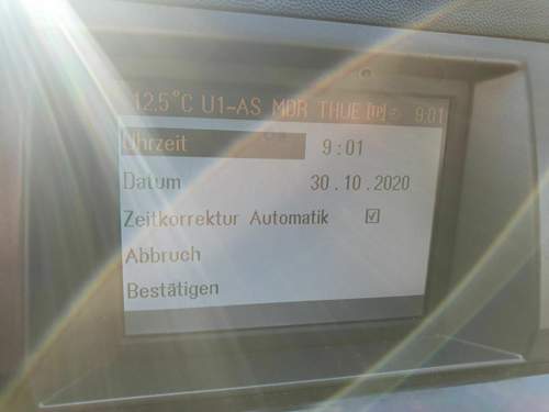

bin in der letzten Woche bei fast 270 Tkm mit defekter LM in Hamburg liegengeblieben. Beim FOH wurde der Omi dann mit einer neuen LM und einer neuen Batterie wiederbelebt. Auf dem Heimweg fiel mir auf, dass das Datum im Juli 2000 lag. Auch die Uhrzeit vom RDS-Signal war eine Stunde zurück. Diese konnte ich dann aber leicht korrigieren. Nur beim Datum klappt es leider gar nicht.
Ich gehe in die Einstellungen und stelle Tag, Monat und Jahr ein...und schon beim Drücken auf "Bestätigen" kann man sehen, wie das Datum wieder auf den falschen Wert zurückspringt. Das Datum ändert sich natürlich von Tag zu Tag, aber dann ist eben nicht mehr der 1.7.2000 sondern der 2. oder 3. usw. Aber das nützt mir ja auch nichts.
Habe inzwischen auch noch einmal die Batterie für eine Stunde abgeklemmt, hat aber auch nichts geholfen. Hat jemand eine Idee, was man noch machen kann. Kann das Datum vielleicht in der Werkstatt mit dem Diagnosegerät eingestellt werden? Oder hat der BC eventuell durch den Defekt der LM einen mitbekommen?

@rosi03677 : Nein, ich hatte die Batterie erst kürzlich mehrmals abgeklemmt (man erinnere sich an die Lichtmaschinen-Story...). Das Datum war tatsächlich falsch heute (ja, könnte irgend etwas mit 2002 gewesen sein), ich konnte es aber problemlos umstellen.
Kurzer Kontrollblick raus: 13.03.2002 ....
Ah, jetzt versteh ich das Problem: ich kann beim Datum einstellen, was ich will, egal ob 1999 oder 2030, sobald man auf "Bestätigen" drückt stellt sich das Ding wieder auf 2002. Was für ein Schrott...
Gruß, Sepp

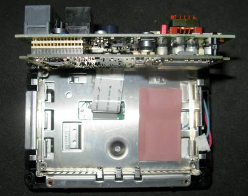

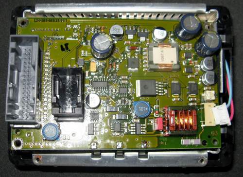

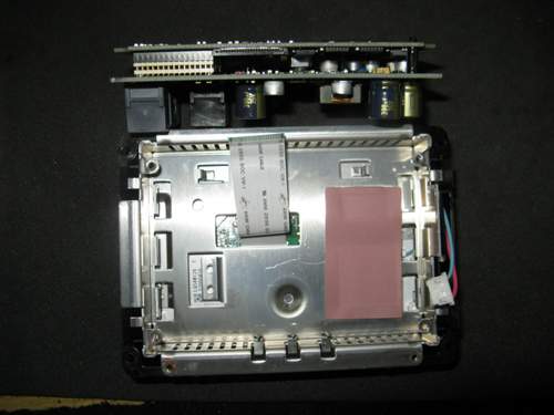

Es ist eine Minibatterie eingelötet für die Speicherung des Datum und Uhrzeit wenn diese Minibatterie tot ist, schaltet es immer auf Original Datum zurück.
Sieht jedoch nicht wie eine Batterie aus, miniblockcip. Habe dies schon öfters hier geschrieben aber ihr glaubt ja nichts.
Geht zu einem Elektroniker der Bauteile erstellt der zeigt euch im Bauteil diesen Chip. Eine neuprogrammierung bringt da nichts.

Das könnte tatsächlich die Ursache sein.
In diesem Fall wären Bilder von einem geöffneten CID gut, da kannst du das Bauteil einkreisen.
Also falls jemand Bilder hat, oder welche erstellen würde, bitte hier hochladen.
Hab da vielleicht ein paar passende Bilder🙂😉
CID zerlegt

Super Kurt,da haben wir ja jetzt reichlich Bildmaterial!
@Rocklegende 40
Du kannst mal das betreffende Bauteil einkreisen.
Auf den ersten Blick würde ich aber sagen, da kommen eher Kondensatoren als Batterien zum Einsatz.
Und die haben ja wirklich eine begrenzte Lebensdauer, trocknen irgendwann aus.
Die Kapazität kann man ja messen, und der Austausch ist eigentlich kein Problem.
