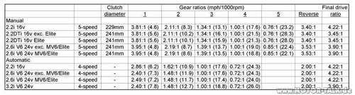

Gangabstufung
Bei der Liste fehlt eigentlich noch der 3.2er mit Schaltgetriebe. 🙂

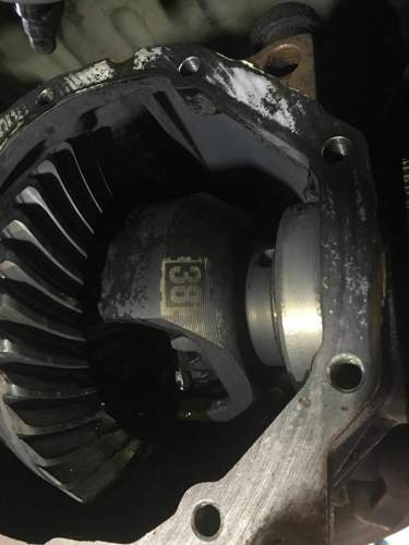

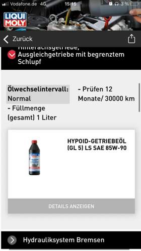

Opel Omega 2,5 6V 2000 welches Öl kommt ins Differenzial und dürfen Additive eingefüllt werden?
Hallo zusammen. Ich möchte gerade das Öl in Differenzial wechseln Folgende Frage. Welches Öl kommt rein.
Bild 1 mein Fahrzeug
Bild 2 warum ich nachfrage
Bild 3 das Öl welches ich einfüllen will
+ Frage ob ich hier noch das Getriebeöl Additiv MoS2 von LIQUI Molly (Artikel Nr.1040) mit einfüllen darf?
Bild 4-5 Informationen aus dem Differenzial
Vielen Dank im Voraus liebe Gemeinde
Mfg Chris
Hallo.
Ist etwas ungeschickt, den Carpass mit WFS Code zu posten
Du brauchst normales Diff Öl.
Ich hatte immer das Castrol Transmax Limited Slip Z 85W-90. Das kann man bei allen Differentialen nehmen, egal ob mit oder ohne Sperre.
Jetzt mit dem Sperrdifferential nehme ich das etwas bessere Castrol Transmax Limited Slip LL 75W-140.
Zusätze kommeen da nicht rein. Nur bei Origanl Opel Öl und Sperrdiff kommt der Zusatz rein.
MoS2 hat heutzutage im Auto nix mehr zu suchen.
Lt. VIN ist dein Diff ohne Sperre.
