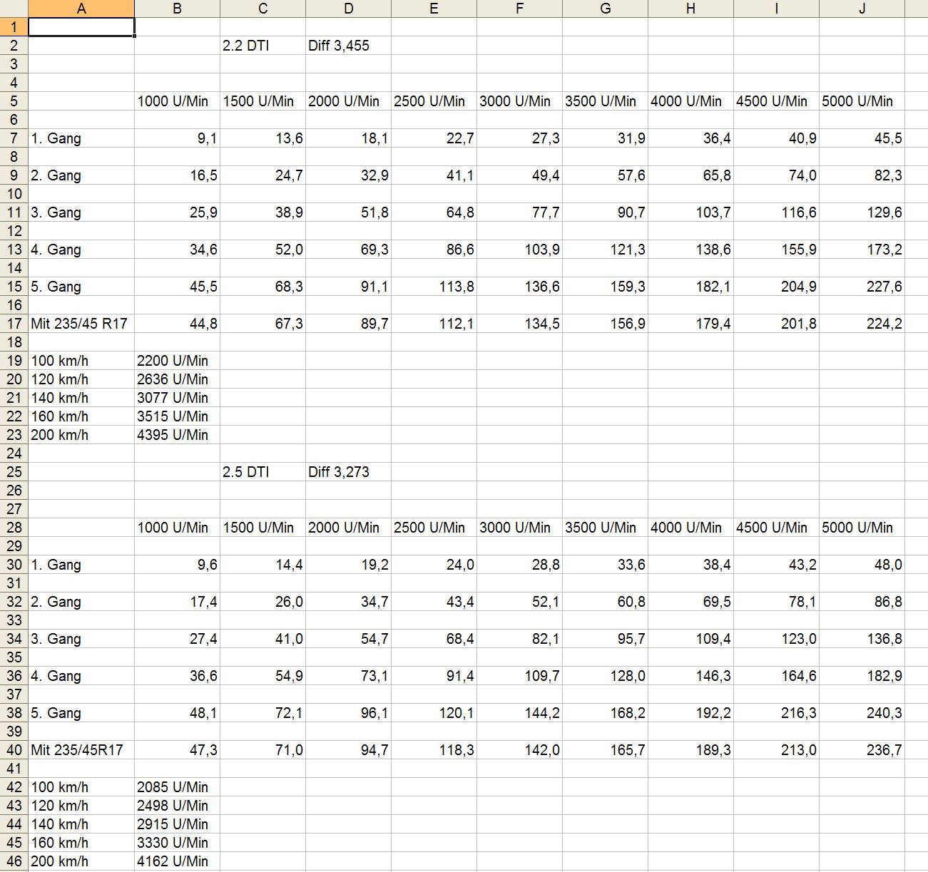

Ich möchte die hier versammelte Kompentenz nochmal etwas fragen. Das Diff werd ich heute oder die nächsten Tage aufmachen und prüfen/reinigen. Da dies ein längeres Diff ist wie ich aktuell drin habe frage ich mich wo der Omega B eigentlich sein Tachosignal abgreift, an der Vorderachse oder an der Hinterachse? Es geht darum ob der Tacho dann quasi zu wenig anzeigt und ich ihn von Y22DTH auf Y25DTH umprogrammieren (lassen) müsste, sprich Tachoindex ändern. Würde er die vorderen ABS-Sensoren nutzen wäre das natürlich kein Thema.
Oder habe ich einen generellen Denkfehler drin und muss gar nichts tun?
Hier mal zur Verdeutlichung:
http://www.spoin.net/diff_unterschied.jpg
Oben mein aktueller Ist-Stand (hab den Karren halt gechippt), unten wie es dann bei gleicher Geschwindigkeit werden wird von der Drehzahl her. Das deckt sich auch mit meinen theoretischen Betrachtungen:
http://www.spoin.net/diff-rechnung.jpg
(gerechnet mit aktuellen 225/55R16 Winterreifen).
Ich erhoffe mir natürlich im Alltag nicht nur eine Spritersparnis (fahre zu 90% entspannt mit Tempomat) sondern auch eine leichte Vmax-Steigerung da ich ab 4500 Umdrehungen schon deutlich Einspritzmenge zurückgenommen hab. Bei 4300 U/Min bekommt er noch 58 mg/Hub, bei 4700 U/Min sind es nur noch 41 mg/Hub!

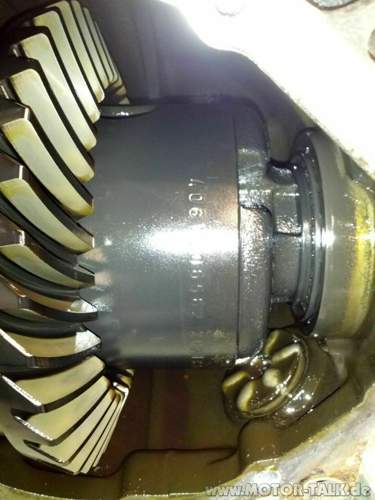

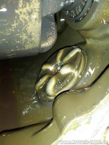

So, gestern hab ich das Diff aufgemacht. Spänesammler schaut gut aus meiner Meinung nach, es war kein Haarwachstum festzustellen. Hab leider nur Fotos vor dem Reinigen gemacht (danach sah ich aus wie Sau und wollte das Handy lieber nicht mehr anfassen 😁) aber es schaut innerlich jetzt auch so aus wie der Deckel, blitzeblank. Ging einiges an Bremsenreiniger und saubere, füsselfreie Tücher drauf.
Hab die Dichtflächen feinschleifender Weise von den Resten der Dichtmasse befreit und danach nochmal gespült zwecks Schleifspäne. Anschließend dünn neue Dichtmasse ran und Deckel wieder drauf.

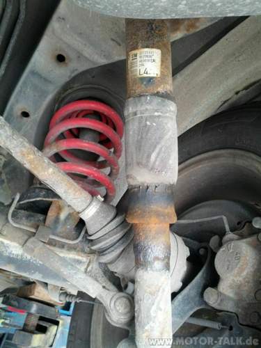

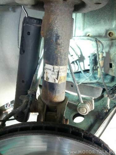

So ich wollte mich abschließend nochmal melden. Der Einbau des längeren 3,273 Diffs und aller anderen Teile verlief einwandfrei. Was ich sehr dreist fand, wir haben die 1 Liter Castrol 75W140 Flasche in eine geeichte Industrie-Spritze eingefüllt mit welcher wir dann das Diff befüllt haben. Als die komplette Flasche drin war stand die Skala bei exakt 900ml. Hatte also Glück dass ich noch eine 0,5 Liter Flasche extra hatte die auch nochmal zu zwei Drittel reinging. Wenn Castrol bei jeder Flasche um 100ml bescheißt dann sparen die sich ganz schön was an Öl! 😠

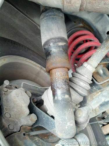

Zu den anderen Teilen sei zu sagen, vorn original Sachs GM Dämpfer, bei einem fiel die Kolbenstange direkt rein, beim anderen konnte ich sie mit dem kleinen Finger reinschieben, also beide tot. Hinten ähnlich, Kolbenstange ließ sich leicht reinschieben und blieb dann auch drin. Der Luftbalg der Niveaudämpfer war natürlich undicht und der Dämpfer selbst war auch etwas feucht. Mein Kumpel hat dann eher zum Spaß an einen Dämpfer mit dem Schraubenschlüssel gegen "geschlagen" (eher leicht) und sofort zischte es und es trat Öl aus. Auf der anderen Seite haben wir das auch so provozieren können. Die Dämpfer wären mir also sehr bald um die Ohren geflogen, die Wandstärke war quasi nicht mehr vorhanden, Rost sei Dank.

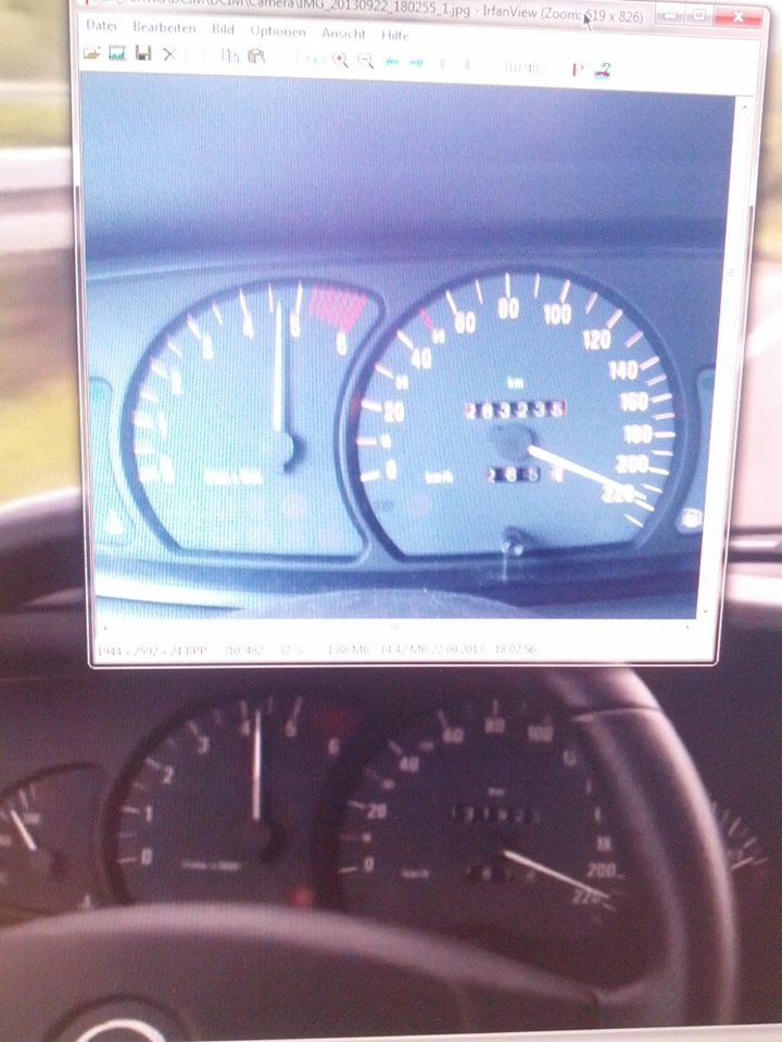

Zum Diff selber, es läuft absolut geräuschlos und die Übersetzung ist so wie berechnet, eher sogar noch länger komischerweise. Hab gestern parallel noch mein Kennfeld angepasst (hab ja jetzt Vmax bei weniger Drehzahl wie bisher) und den Ladedruck im Teillastbereich fast auf Null abgesenkt (AFR immer noch 25:1 oder größer) und habe jetzt einen faszinierenden Momentanverbrauch von 4,7 L/100km in der Ebene bei Tempo 100 (2000 U/Min, siehe Foto). Vorher lagen hier ca. 2200 U/Min an und der Momentanverbrauch stand bei 5,4 L/100km. Diese Verbrauchsreduzierung zieht sich durchs gesamte Drehzahlband. Das was ich vorher bei 140 km/h gebraucht hab, reichen ihm jetzt für 160 km/h! Damit ist das Ziel bei Reisetempo weniger Drehzahl + Verbrauchsersparnis erreicht! Zum dritten Ziel (Drehzahlabsenkung bei Vmax) komme ich jetzt.
Vmax hatte ich heute gemessene 230 GPS-km/h (laut Schein: 190 km/h 😁), das ist einfach unglaublich. Serie lief er immer brav seine 190-195 km/h, nachdem er via Kennfeldoptimierung etwas erstärkt war ging zwar mehr aber er kam nie weiter als 220 km/h und hatte da schon 4700 Umdrehungen drauf. Die 231 km/h laut OPCOM (siehe Anhang) hat er bei exakt 4600 Umdrehungen und da es leicht abschüssig war ist diese Drehzahl jetzt auch nicht jene die ich oft erreiche, da sind es nur noch ca. 4200 Umdrehungen bei ~210 km/h laut GPS was er jetzt in der Ebene läuft. Aber er hat genug Kraft und es fühlt sich alles so an als müsse es so sein, die längere Übersetzung passt einfach fabelhaft!
Was mich wundert, ab ca. 210 km/h fängt der Tacho an nachzugehen. Habe ich bei Tacho 200 (mit aktuell 225/55R16 Winterreifen) noch laut GPS 198 echte km/h sind es bei GPS 230 nur noch 225 km/h auf dem Tacho, siehe verwackeltes Foto. Das OPCOM loggt hier 231 km/h. Also stimmt OPCOM und GPS fast überein, nur der Tacho geht nach. Wird sich vermutlich im Sommer durch die vom Abrollumfang her kleineren 235/45R17 wieder egalisieren aber merkwürdig ist es schon, da meine bisherigen elektrischen Opel-Tachos bei Tachoanschlag eher ~8 km/h Voreilung hatten.
