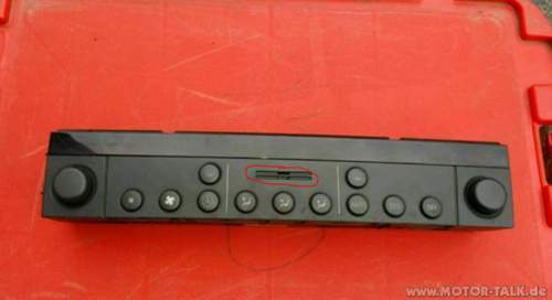

nicht das DU ein Problem mit einem der Temperatursensoren der ECC hast !
die Einstellung der ECC während der Fahrt wird durch die Faktoren Sonneneinstrahlung, Außentemperatur, Ausblastemperatur, Gebläseprogramm, Luftgüte errechnet.
bis 2 Stunden nach Ausschalten der Zündung wird aus Sonneneinstrahlung und Außentemperatur ein Startwert der ECC errechnet, der ein schnelles Erreichen der vom Fahrer vorgewählten Temperatur ermöglicht.
nach 2 Stunden "Zündung AUS" ist die Temperatur im Fahrzeug ungefähr überall gleich,
so dass der Wert des Sensors Innenraumtemperatur zur Errechnung des Startwertes der ECC herangezogen wird.
kannst DU mit einem Chinaböller die Werte des Sensoren der ECC aufzeichnen und da einen Unterschied
der Anzeigewerte der einzelnen Sensoren evtl feststellen ?
kannst DU mal die 3 -4 Schlitze im Bedienteil der ECC mit Luft vorsichtig freiblasen ,
nicht das dort ein Ansammlung von Flusen,Staub und Dreck
den Innenrraumtemperatursensor auf die falsche Fährte schickt !

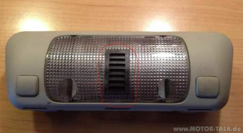

Rosi, dumme Frage, wo sitzt der Innenraumtempsensor denn eigentlich beim Facelift? Ist das da in der Mitte des Lüftungsbedienpanels die Schlitze? Weil vorn an der Scheibe ist glaub nur der Lichtsensor. Dann gibt's aber auch noch oben bei den Leseleuchten so Schlitze...
Edit: Ich hab wieder nur die letzten beiden Beiträge gelesen. Oben hast ja schon geschrieben dass es die Schlitze am Klimabedienteil sind. Was ist denn dann das in der Leseleuchte? Freisprechmikro oder so? 😕
Klimabedienteil-b-fl
Leseleuchte-b-fl

ein paar kleine Luftspritzer reichen da aus !
das ist bei uns ein schöner Drecksammler,
da dort auch noch ein kleiner mini Gebläsemotor sitzt,
der die Luft ansaugt !
Tommy ,der Schlitz oben entzieht sich meiner Kenntniß ,man kann ja nicht alles zu 100% wissen .
