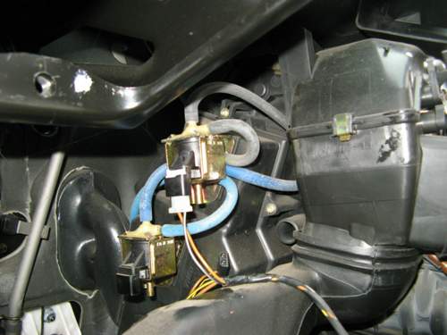

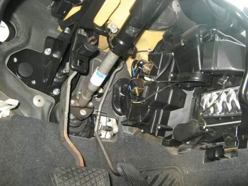

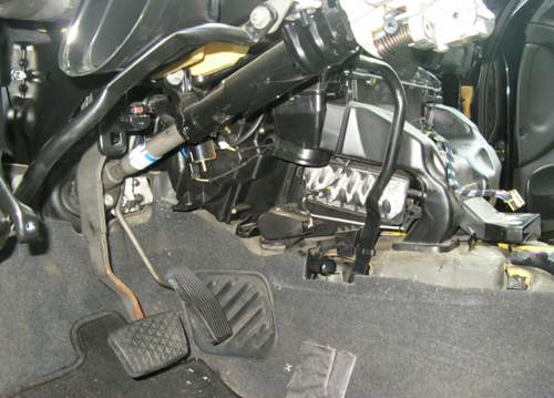

Das Expansionsventil willst du nicht wirklich auf Verdacht hin wechseln.
Da geht man absolut nur ran, wenn wirklich gar nichts mehr geht.
Nicht wegen dem Preis für ein neues....
Nein..., nur bescheidener (im Pedalbereich) kann man das Drecksteil fast nicht verbauen und übel vergammelt sind die Schrauben auch meist noch. Kommst nicht ran, brichst dir die Handgelenke, kannst nicht drehen, vermurxt die Schrauben und fluchst wie ein Rohrspatz.
Ganz im Ernst, so mancher hat dabei -halb zerlegt, mit dem Neuteil in der Hand- gesagt:
Schluß jetzt, nur die harten kommen in den Garten, wozu in drei Teufels Namen brauche ich eigentlich ne Klima Anlage, frisst nur Spritt und brauch ich kaum.

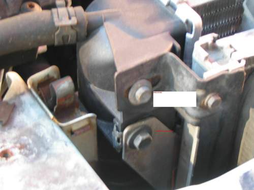

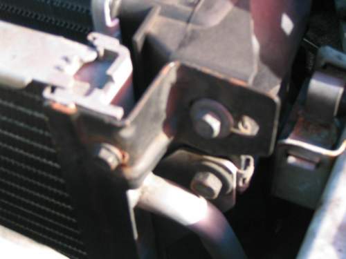

warum baust DU das ganze Kühlerpaket nicht aus !
wäre etwas leichter !
falls das Spenderfahrzeug eine Automatik hat und DU leichte Temperaturprobleme
könnte man die evtl mit dem anderen Wasserkühler lösen !
Thermoschalter müssen aber von deinem in den anderen Kühler umgesetzt werden !
die Kondensatoren sind bei allen Benzinern und Dieseln identisch .
die Anbauteile vom alten Fahrzeug ,Lüfter vorne und hinten müssen
an den `neueren` Kondensator umgebaut werden !
DU hast 2 Lüfter vor dem Kühler,die must DU auch behalten !
ist aber kein Problem ,nur die Befestigungsschrauben von den Plastehaltern der
Lüftermotoren leicht mit WD40 oder ähnlichem Einsprühen und danach mit einer
Nuß SW10 mm lösen ,die Federmuttern am Kühler bitte alle Aufheben ,
sind sehr brauchbare Teile .
die Klimaleitungen die Abgeschraubt werden am Kompressor und die am Kondensator
immer als erstes vor dem Ausbau mit Mallerkrepp oder Panzertape verschließen,
wegen Dreck und Wasser !
Klimafilter die Schelle lösen( 2 Schrauben denke SW 7 oder 8 ) und
danch die eine Schraube wo die 4 Klimaleitungen am Trockner dran sind ,
denke Torx E5 oder E6 ,geht auch eine 8er oder 9er 12 Kant Nuß.
alle Leitungen ,Öffnungen sofort nach Demontage verschließen !!!
