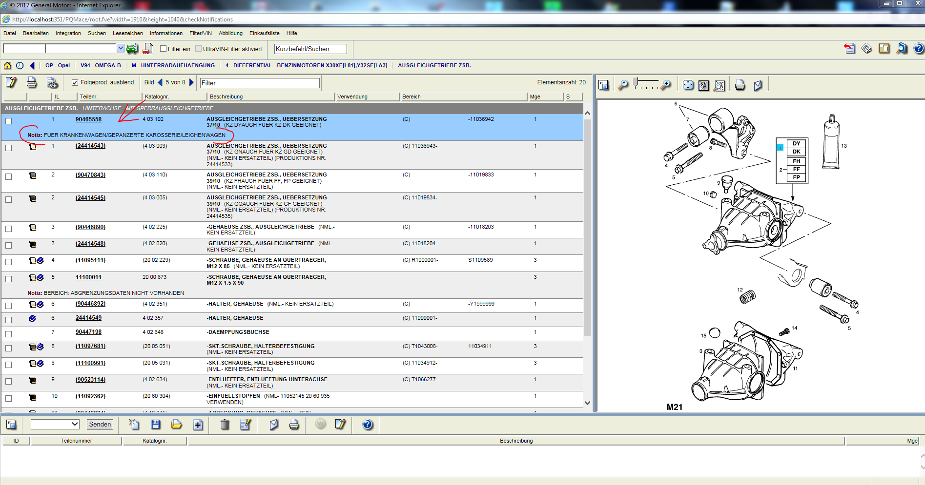

@tommy_c20let Das Bild des Diffs welches du gepostet hast, hat die Teilenummer 092440011. Ist das eins mit Sperre? Hab eines gefunden aus einem 3.2er Caravan Sport mit 89tkm :D
Hmmm, wenn ich nur wüsste welches der drei Diffs (2.2 DTI ohne Sperre, 2.5 DTI ohne Sperre, 2.5 DTI mit Sperre) ich da fotografiert hab. :D :rolleyes:
Eine sichere Methode zu sehen ob es ne Sperre hat ist wenn du in eins der beiden Löcher schaust wo die Antriebswellen rein kommen. Sieht es so aus wie auf meinem Profilbild (zwei gekreuzte Wellen), hat es eine Sperre. Siehst du nur eine Welle, hat es keine. :)
Gruß, Thomas

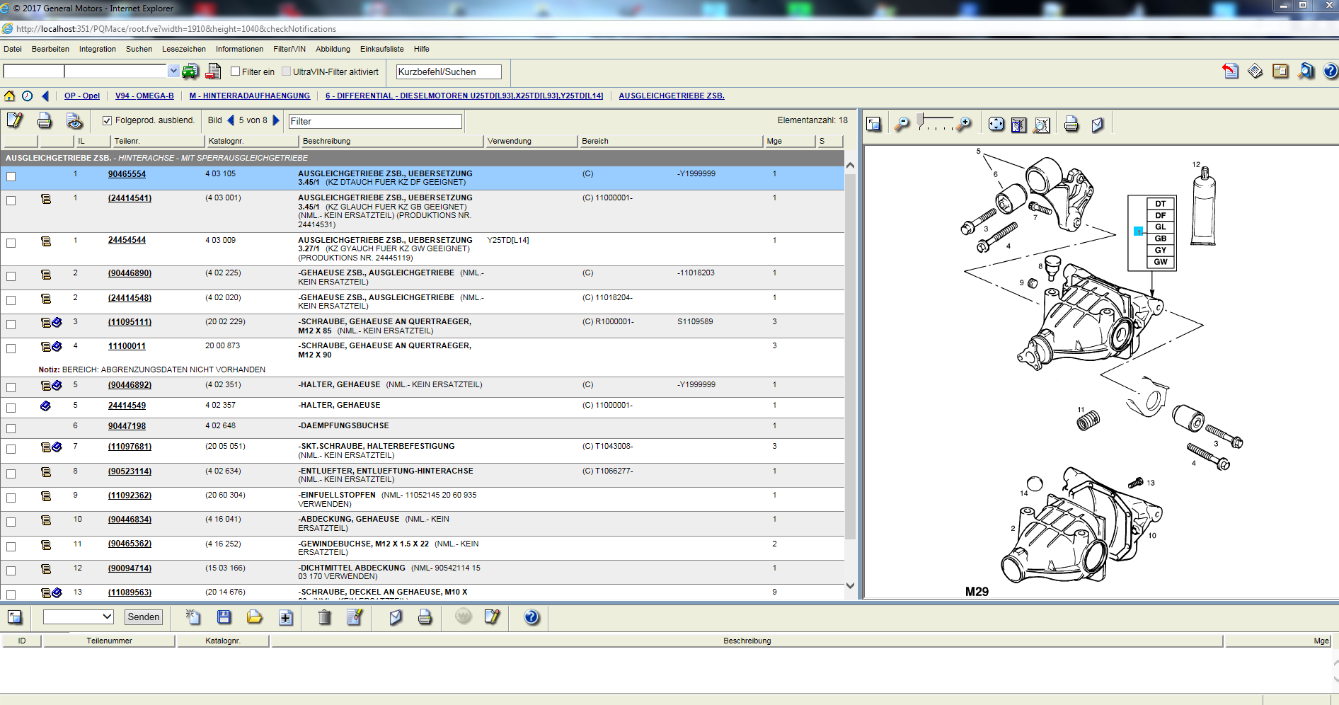

Jetzt wirds interessant. Ich nehme an die Nummer ist die des Gehäuses. Wenn ich es richtig verstanden habe, haben die Diffs in den Dieslern die Übersetzung 3.273 oder 3.455, beim Y32SE immer von 3.900. Wenn diese unterschiedlichen Diffs die gleichen Nummern aufweisen, ist dies für mich die einzig logische Erklärung.
Vermutlich hast du Recht und die Nummer aufm Diff ist die vom Gehäuse. Gabs den Y32SE nicht auch mit 3,7er Diff? Oder war das der X30XE? Die ersten Fahrzeuge hatten das glaub drin, später wurde auf 3,9 umgestellt da er zu zäh lief. Weiß nur nicht mehr ob es der X30XE oder Y32SE war.
Gab sogar ein spezielles 3,7er.. siehe zweites Bild.. :D Wobei ich mich da frage was dort anders sein soll.. gleiche Übersetzung.. evtl. innerlich verstärkt?
2.5 Diesel: https://data.motor-talk.de/.../y25dt-5699803764022957056.PNG
3.0/3.2 Benziner: https://data.motor-talk.de/.../y32se-6920023051526598187.PNG

Rosi das ist ein 4,22er Diff für die 2.2 Liter, ohne Sperre.
Es hat aber die gleiche Nummer aufm Gehäuse wie mein Diesel-Diff, also ja, die 09244011 ist scheinbar wirklich die Diff-Gehäuse-Nummer da immer gleich.

Hab den Verkäufer schnell nach der Fahrgestellnummer gefragt und dir Ausstattung abgefragt. Ist also ein 3.9er mit Sperre und 89tkm Laufleistung.
Könnte auch ein 4.22er aus einem 2.2er Omega mit 144tkm und Sperre haben. Was ist aber der Grund, dass die 4.22er Diffs nur zusammen mit den Y22XE, Z22XE, X25XE und Y26SE verbaut wurden?
Weil ein Y32SE mit der dann kürzeren Übersetzung nicht mehr seine Vmax laut Schein erreicht sondern irgendwo bei echten 235 km/h im Drehzahlbegrenzer (6600 U/Min.) hängt während er mit Seriendiff erst bei rechnerisch 260 oder 265 im Begrenzer hängen würde und bei Vmax laut Schein (240 km/h) so ziemlich genau bei Nennleistung (6000 U/Min) dreht.
