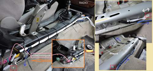

Reicht die Länge von fünf Metern für Chinchkabel, wenn diese unter der Hutablage verstaut werden soll? Gibts da in der Nähe (abgesehen von den Gurten ) einen guten Massepunkt?
5 Meter werden reichen ,unter der Mittelkonsole lang.
ca 1,8 Meter Radio zu Rücksitzbank
ca 2 Meter unter der Rücksitzbank zur Hutablage
ca 1 Meter Reserve
da gibt es genug Massepunkte auf dem Weg!
mfg
Kabelverlegung-verstaerker

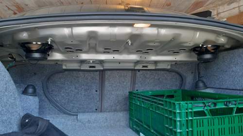

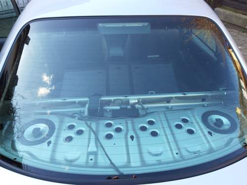

Danke Rosi für die Bilder, die sagen mit weit aus mehr als tausend Worte. Wenn Du jetzt noch zufälligerweise ein Foto einer hinteren Tür hast, wo man dort die Frequenzweiche hast ( oder jemand anders ), sind meine Fragen geklärt
Hauptsache,
Man muß nicht noch die Löcher für die Boxen
In das Blech und die Filzabdeckung schneiden .
Nicht jeder hat die großen Löcher unter dem Filz !
Der Beifahrersitz muß aber raus und
damit verbunden ca 20 Minuten warten,
Ehe die Bstterie abgeklemmt wird ,Airbag !!!
Hinten fällt mir kein Bild ein ist ja kein erheblicher Unterschied zu vorne
Aber evtl hat jemand was!
Mfg
5 Meter Chinch reichen völlig aus in der Limo. Kommt man eig. überall hin.
Wieso muss der Beifahrersitz raus? Erschließt sich mir nicht. Habe alles bei mir verbaut (2 Endstufen) ohne dass ein Sitz raus musste.
Geh durch den Kabelkanal Fahrerseite mit der Plus Leitung. Chinch habe ich durch den Kabelkanal Beifahrerseite gelegt. Auch die LS Leitungen. Wird zwar Eng, aber passt. Selbst abgeschirmte Chinch Leitungen entlang der Plus Leitung gelegt, hat man u.U. Störungen.
Masse unbedingt am Halter der Gurtschlösser hinten nehmen, beste Stelle. Vorher den Lack bis aufs Blech entfernen, Masse direkt aufs Blech, dann den Halter drüber. Wieder so gut es geht gegen Rost versiegeln.
In den hinteren Türen hast du eh nur 13cm für die LS. Da würde ich einfach nur was gutes zum Mitdudeln ohne Weiche rein setzen. Wenn überhaupt. Wenn du in der Hutablage wegen Bose schon die Löcher für Boxen hast, die von unten einsetzen.
Eigentlich reicht ein gutes Front System mit zwei zusätzlichen Mitteltönern in der Hutablage und ein Sub im Kofferraum völlig aus, da kann man sich die Türen hinten sparen. Die hörst eh nicht.
