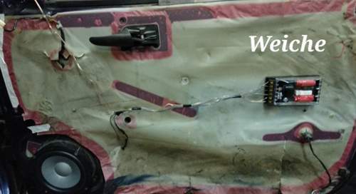

ich beabsichtige, meine Lautsprecher ebenfalls auszuwechseln, vorne wie hinten. Ich habe mir dazu schon mal die Verkleidung der Fahrervordertür abgemacht, um zu schauen, wo ich die Frequenzweiche hinsetzen kann, doch leider sehe ich da kein Platz ( anders als in meinem alten Golf 4 ). Wo habt Ihr eure Frequenzweichen hingesetzt? Gern auch mit Bild
Ich habe meine Frequenzweichen vorne an das nach Innen gerichtete Blech welches mittig verläuft quasi "rüchwärts" (also von innen) mit Karosseriekleber angeklebt. Hoffe das ist einigermaßen verständlich. Bild habe ich nicht.
Man sollte die Weichen nur vorher verkabeln.
Hab mir mal ein Bild bei Google besorgt.
Ungefähr an der markierten Stelle quasi von innen eingeklebt.

Normal ist eine Weiche(Widerstand)
Am Hochtöner verbaut,wegen dem Klang.
Bei Seitenairbags unbedingt die Folie wieder komplett ankleben,mit Panzertape und
Jedes Loch schließen,
Chrashsensor(Drucksensor)in der Fahrertür!!!
