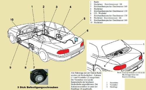

DIA der Lautsprecher auf dem Bild und
die originalen Lautsprecher haben " 3 " Stück Befestigungsschrauben
mfg

Mit den Maßen aus Rosis Zeichnung kann man gewiss im Car-hifi-Regal im Elektronik-Markt was günstiges finden.

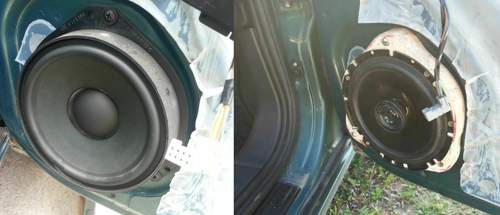

ich denke mal, dass es bestimmt nicht ganz Plug&Play ist, wie ich es mir vorstelle. Wahrscheinlich müsste ich mir die Halterungen der alten Lautsprecher nehmen?
LG
Soweit ich weiß sind die original Boxen in den Halterungen verklebt. Mit etwas Geschick kann man die aber raus schneiden und da die anderen Lautsprecher einsetzen.
13cm sind die hinteren Lautsprecher. Die vorne sind 16,5 plus Hochtöner bei den Spiegeln.
Ich würde 4-Ohm-LSP's nehmen. Allerdings ein Set für vorne und hinten. Die angeschrägten Plastikringe (original) waren nach meiner Erinnerung nur hinten. Holzadapterringe sind insofern nicht verkehrt, weil man dann größere Durchmesser = akustische Wirkfläche nehmen kann.
