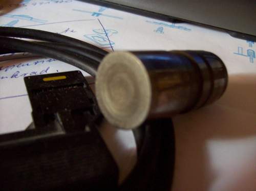

Hallo Kurt,
da mein PC beim Doktor war, kann ich erst jetzt das Bild einstellen.
Es ist ein Hydr-Stössel von meinem C36NE. Wie geschrieben, Anfahren über die Kreuzung und hin war er.
Das Bild ist im Bereich des Bodens nicht ganz scharf, aber ich Glaube man kann die Delle erkennen.
Reinhard
Hydro-stoessel
Hallo Reinhard,
ich habe nun mal bei meinem Motoreninstandsetzer das Thema angesprochen.
(bin ja nun mal der Skeptiker vor dem Herrn)😛
Er sagte mir, daß wohl schon mehrere ECOTEC Motoren mit gebrochenen Nockenwellen (habe ich auch schon selber gesehen😉), oder aufgrund Ölmangel ausgelaufenen Lagern bei ihm auf dem Tisch lagen, aber einen mit eingelaufenen Nockenwellen oder gar Tassenstößeln hat er auch noch nie gesehen oder davon gehört.
Bei der alten Motorengeneration R6 kannte er das schon und hat es selber auch schon gesehen, aber bei den ECOTEC's eben noch nie.
Auch bei Audi, VW, BMW oder Daimler ist das wirklich keine Seltenheit, wohl aber bei den besagten Omega B ECOTEC-Motoren.

Hallo Kurt,
also... ich muß gestehen der Stößel war vom 6. Zylinder Auslass. Und der ist bei den alten Gußßkloben der gefährteste, weil 1. ist er der am weitesten von der Ölpumpe entfernt und somit mit dem geringsten Öldruck (Ölmangel) ist.
Darufhin habe ich ja den Ölpumpendeckel vom 23TD angebaut. 2. Es kann ja auch sein, daß der TA mit wenig Öl in der Wanne um eine Kurve gehezt ist und die Ölpumpe hat Luft gezogen oder 3. der TA hat den Ölwechsel extrem hinaus gezögert. Wer weß, wer weiß.
Reinhard
