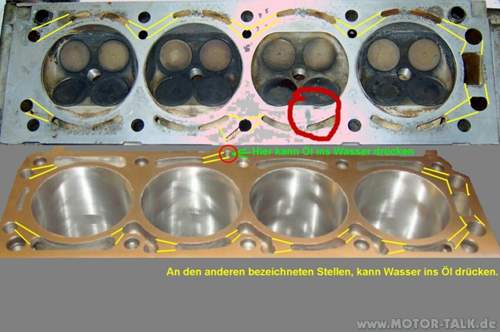

Hatte vor Kurzem ähnliche Probleme beim x20xev und wusste nicht mehr weiter, Motor-Talk kannte ich da noch nicht. Also ich auch alles ausprobiert nix half. FOH hat auch nur mit der Schulter gezuckt und gegrinst. Als letzte Maßnahme habe ich mal den Stecker vom Steuergerät abgemacht und mit Kontaktspray eingesprüht und siehe da seither läuft er ohne Probleme bis heute (3 Monate).
So nun ist mir aber auch was passiert wo ich noch nicht so richtig zufrieden bin. Also kurze Schilderrung.
Wasserverlust durch Mardebiss, nicht anhalten können, Maschine heiss, Notdürftig rep., Wasser drauf weiter gings, nach 50KM Wasser kontrolliert, Ausgleichsbehälter leer aber kein Wasser im Öl,
weiterfahrt nach Haus 70KM, VD runter und siehe da Wasser im Öl, Kopf runter Dichtung kapputt Kopf eingelaufen (siehe Bild)
So und nun das was ich nicht verstehe wie ist das Wasser ins Öl gekommen wenn die Dichtung zwischen Zylinder und Wasserkanal durchgeht.
Ich hoffe es jemand Rat
Gruss Michael
Habe dir mal -auch an deinerm Bild- gezeigt, wo Wasser und Öl Kontakt miteinander aufnehmen können.
Zylinderkopf-oel-und-wasser
