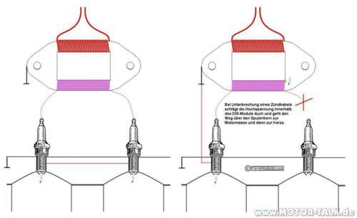

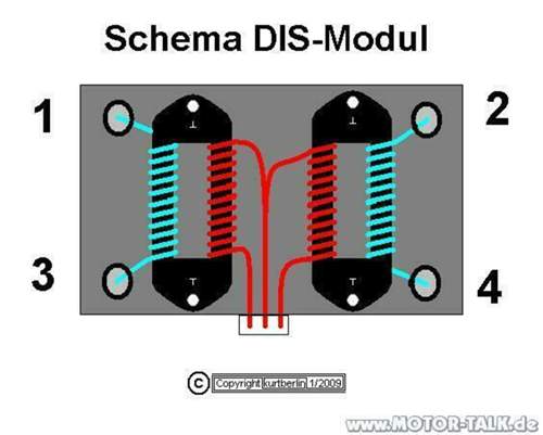

Da beim DIS ein Dreizylinderverhalten immer ein Hinweis auf einen Durchschlag im Modul nahe liegt, sind wohl wenigstens die von mir vorgeschlagenen Zündleitungen fällig und wenn es nicht besser wird, ist das DIS-Modul die nächste vernünftige Investition.

Dis-modul-schema-fehler
Dis-modul-schema-4zylinder
