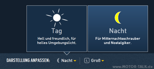

Wir leben hier größtenteils im Nachtmodus.
Es ist m.E. nach auch die augenschonenste Einstellung.
Dann passt alles.
Wenn du ganz runter scrollst findest du dort die Umschaltung.
Wer das nicht mag, möchte, oder aus sonstigen Gründen nicht will, muß eben so unleserlich damit leben.
Nachtmodus-umschaltung

sorry, ohne dir näher treten zu wollen, aber das Gelb bleibt eine sehr schlecht lesbare Farbe auf einem Monitor, egal ob Tag oder Nachtschaltung. Dieses werden dir vielleicht auch andere user bestätigen.
Dieses soll absolut nicht deine sehr tolle Arbeit abwerten!!!!

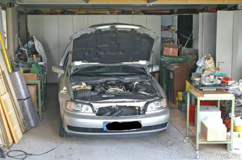

Hier noch ein kleines Bild von meiner netten Garage mit 5,5 x 8m 🙂
Pict0090-meine-garage
Von so einer Garage träumt halb Motor-Talk !

Auch einen Grube hat die Garage (steht halt momentan viel drauf, da ich ja alles selbst am Haus baue (auch diese Garage).
Ich komme aus der wärmsten Ecke Deutschland (bei Freiburg i.Brg.) und dann eben 1000m hoch in den Bergen

Und wie üblich nicht mehr Platz wie bei einer Garage mit 5x3 Meter 🙂
Je mehr Platz, je mehr "Müll" der da eigentlich nicht reingehört.
das sieht nur jetzt sooo aus, da ich gerade noch am Streichen bin und auch eine Treppe im Garten mit Granitplatten belegt und und .... habe.
Die 8 Meter Tiefe der Garage und die Einbauschränke sind schon toll.
Aber grundsätzlich hast du schon recht, je mehr Platz um so mehr wird "gelagert"
