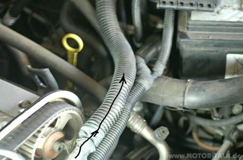

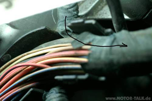

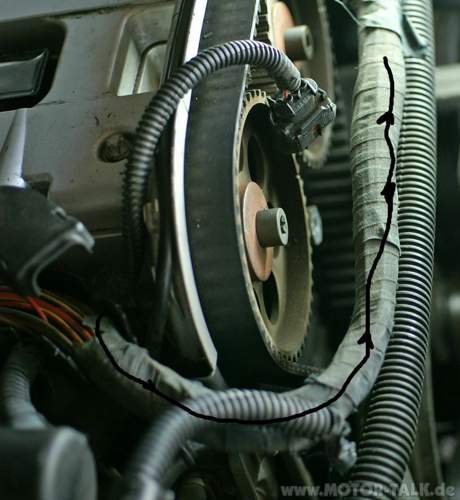

Ich wollte heute wie von euch auch empfohlen die Zuleitung begutachten.
Wisst ihr wie lange solch eine Steckeranschlußleitung ist bis die besagten Lötverbindungen kommen?
Die NWS-Leitung geht nach meiner Einschätzung direkt vom Kabelkanal wie in den Bilder eingezeichnet zum Steuergerät, oder liege ich hier falsch.
Wenn möglich will ich nicht den umwickelten Teil lösen um dann festzustellen, dass hier gar keine Verbindungen vorliegen.
Was sagt eure Erfahrung!
Wie heißt denn solch ein Isolierband, welches hier zum Abbinden verwendet wird (will so was kaufen)
Außerdem weiß ich immer noch nicht, wo denn der KWS-Stecker plaziert ist.
Kann mir hier jemand helfen 🙂

Wechselintervall für den Zahnriemen ist 60.000 km oder alle 4 Jahre, je nachdem was zuerst eintritt. Du bist da wohl schon etwas (25.000km) drüber und es wäre an der Zeit. Beim Ausfall ist der Motor Schrott. Die Wasserpumpe und alle Rollen immer mitwechseln.
Möglicherweise ist im Facelift das Kabel des NWS durchgehend, das Problem trat ja schon im Vorfacelift auf. Ich würde da nicht weiter nachforschen.

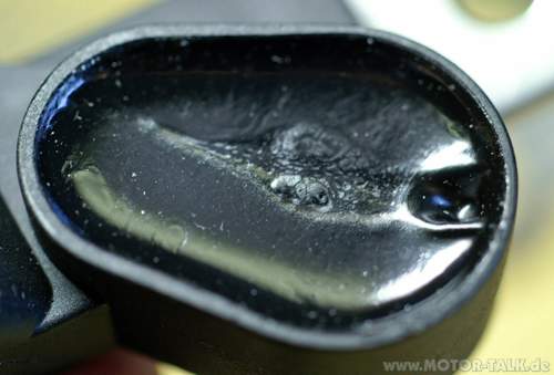

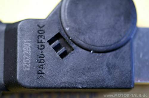

der neue NWS ist angekommen.
a) Leider finde ich keinen Herstellernamen, außer auf der Verpackung "Metzger"
b) Vergußmasse optisch schlechter als beim alten
c) Type PA66-GF30 steht auf beiden.
d) der alte Siemens NWS weist eine Riss in der Vergußmasse auf
Nun hoffe ich doch, dass kfzteile24 mit seinem gelieferten "Metzger" NWS mir nicht eine billige Chinaware angedreht hat 😁
Schaut mal die Bilder an.
Pict0089-neuer-nws-optisch-schlecht-vergossen
Pict0082-alter NWSpa66-gf30
Pict0083-neuer-nws-no-name
+3
Metzger ist in Ordnung, meiner fährt damit problemlos.

Jetzt lese ich gerade auf der Metzger Packung
0903009
Nochenwellensensor
Passt N.F. alle Steuergeräte
2157706N
Super !!!!!
Auf dem neuen Metzger Sensor steht wirklich gar kein Name drauf, nur die besagte Nummer PA66-GF30
Kann es ein, dass der Motor garnicht zündet wenn der falsche NWS drin ist?????????
