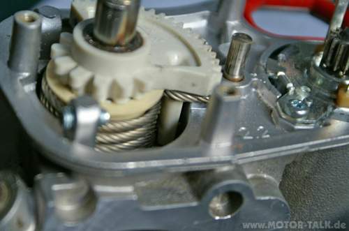

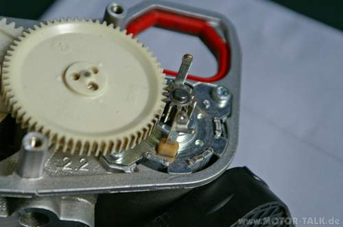

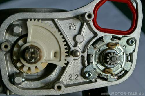

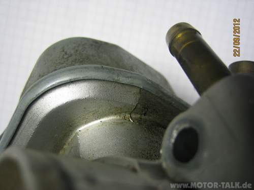

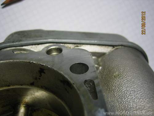

Ich möchte nun die alte EDK öffnen um vielleicht doch irgendwo etwas zu erkennen.
Irgend welche Klammern kann ich nicht sehen 🙁
Wie könnte es gehen???????

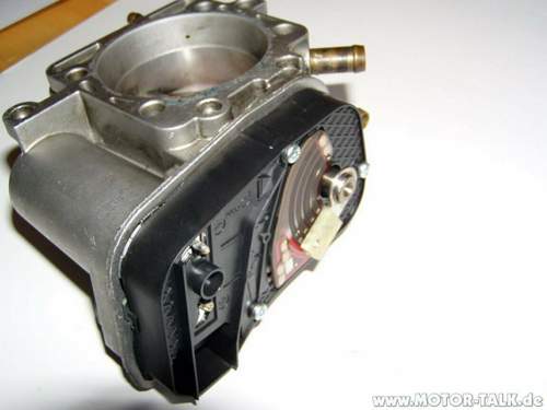

Das Problem wird im elektronischen Teil liegen, dieses ist komplett verschlossen und kann vom Laien wohl nicht geöffnet werden, ohne das es hinterher Schrott ist. Beim Vorgänger X20XEV konnte man das Teil noch tauschen, beim Y/Z22XE geht das nicht mehr. Da muß die komplette Drosselklappe ausgetauscht werden.
das komplette Teil ist ja zugebördelt(Bild 3,von Dir)
wenn man Geduld hatt kann man vorsichtig,von der Steckerseite(elektrisch) aus gesehen.
mit  einem Flachschraubenzieher die Bördelung stückweise aufmachen,bis das Außengehäuse aus Blech runtergeht.
Ähnlich einem steinalten Dosenöffner,Stück für Stück!
Erfolgsaussichtern gibt es schon,denke 60-80%!
die Schleiferbahnen und schleifer stellen da Problem dar,meist drückt der Schleifer nicht mehr richtig auf die
Schleiferbahn oder Ölkohle bzw,Dreck hat sich auf den Schleiferbahnen abgesetzt!
mfg
Es geht, wenn man ein wenig handwerklich geschickte Hände und passendes Werkzeug hat.
Hab schon mehrere auf und wieder zu gebördelt. Aber den Zahnradbereich hatte ich auch noch nie auf.
Ommiman hat den auch schon geöffnet. (Seine Bilder ! Aber hat er ihn wieder zu bekommen? Ich weiß nicht🙄😛)
Aber ist ja sowieso nur aus Neugier, oder?

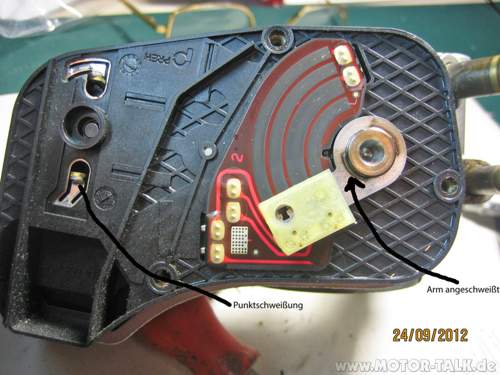

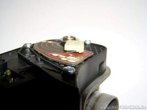

Leider kann man wohl ohne die Zerstörung der EDK nicht an die innere Mechanik und den elektrische Verbindungen kommen.
Mal schauen wie ich dieses lösen kann.
Die Haube selbst kann man ja leicht mit einer entsprechenden Zange aufbördeln und abheben.
LG

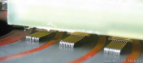

Img-4899-schleifer
Img-4895-edk-potibereich
Wenn du die Vernietung der DK-Schrauben wegdremelst und sie raus schraubst, müßtest du -nach dem abnehmen der Drosselklappe- eigentlich die Welle mit dem kompletten Getriebe abziehen können.
Die Punktschweißung müßte mit dem Dremel auch leicht zu trennen sein.
Die EDK scheint solide aufgebaut zu sein.
Nur wo kam dieses Zucken des Motors her.. 🙁 bleibt doch wohl ein Geheimnis.

Ohne tatsächlich den Fehler gefunden zu haben, könnte ich mir folgenden Fehler nun als plausibel vorstellen:
Als einzig wirklich empfindliches Teil mit möglichen Abnutzungserscheinungen sehe ich die Potischleifer mit ihren sehr feinen Abgreiffedern.
In der Leerlaufstellung ist die abgegriffene Spannung am kleinsten. Kontaktprobleme könnten genau hier zu kurzzeitigen Stromunterbrechung führen, welche das Steuergerät beeinflußt.
Wird mit mehr Gas gefahren bzw. beschleunigt, bewegt sich der Schleifer aus dieser "Nullstellung" mit kleinster Abgreifspannungshöhe und das Zucken ist in der Tat weg.

Hallo,Wuschel !
es ist richtig,was Du geschrieben hast mit den Abnemern vom Poti bzw,den Bahnen wo diese Abnehmer draufdrücken!
die Spannkraft der Federzungen dieser Abnehmer läßt mit der Zeit nach und die Signale werden nicht mehr korrekt
Übertragen!
es gibt auch schon Fälle,wo die Welle der Drosselklappe etwas Spiel bekommt(seitlich) und die Schleifer gerade in der
Leerlaufposition die Signale nicht korrekt übermitteln.
Diese Fäle erkennt man meist daran,das sich nach Zündung an und Motor an nichts an der Drehzahl ändert,wenn man auf
das E-Gas tritt,aber es passiert nichts!
bei Zündung aus und folgendem Neustart des Motors geht es dann auf einmal,eine Drehzahländerung des Motors!
2 Kabel des Anschlußsteckers betätigen ja die den Drosselklappenstellmotor und die anderen 6 Kabel sind ja für die
Signalauswertung dieser EDK (elektrische Drosselklappe)zuständig!
Bei der EDK steuert der Drosselklappenstellmotor die Leerlaufdrehzahl, durch das Verstellen der Drosselklappe. am Motor der EDK sitzt ein Getriebe, das mit der Welle der Drosselklappe verbunden ist. Das MSTG steuert die EDK. Die Potentiometer der EDK übermittelt die tatsächliche Stellung der Drosselklappe an das MSTG.
die EDK gibt an das MSTG die Größen: Drosselklappenposition, Drosselklappenänderung sowie die Änderungsgeschwindigkeit, und auch die Leerlaufstellung. die EDK wird vom MSTG mit Spannung + 5V und Masse versorgt. An der Größe der Ausgangsspannung, welche mit zunehmender Drosselklappenöffnung ansteigt, erkennt das MSTG die Drosselklappenposition. Die Spannung wird mit 2 Schleifern auf beiden Widerstandsbahn abgegriffen.
das MSTG berechnet aus der Potentiometerspannung der EDK, der Motordrehzahl und der Ansaugtemperatur die Luftmasse die der Motor benötigt!
bei einem unrunden Motorlauf oder Motorruckeln ,gerade im Leerlauf ist diese EDK oder das normale Drosselklappenpoti(ohne E-Gas) das erste
wo ich mein Auge hinwerfe!
