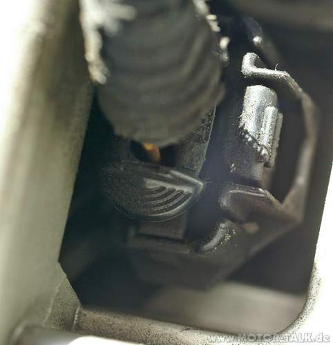

Den Nockenwellensensor habe ich gefunden, aber wo steckt denn der Kurbelwellensensorstecker?
Dann die vielleicht doofe Frage, wie ziehe ich diesen Stecker ab?
Der NWS ist ja ziemlich eng oben plaziert. Muss man da was zusammenpressen, oder... will ja diesen Stecker nicht mit Gewalt versuchen rauszuziehen

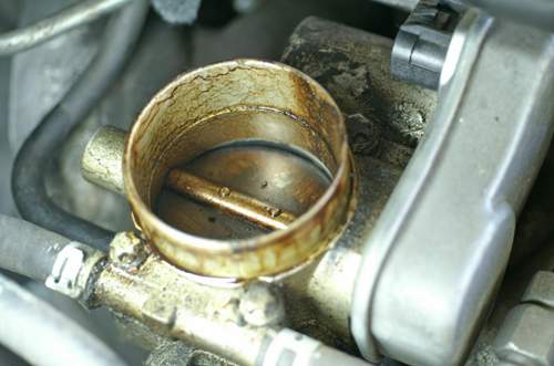

Ich habe ein paar Bilder hochgeladen.
Stecker vom NWS
Bilder von der DK
Sieht ja wirklich verölt aus...ist das normal nach einer gewissen Laufzeit?

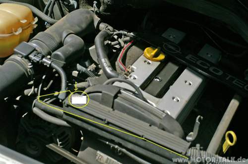

Habe dein Bild mal kopiert,wenn ich darf!
da siehst Du gelb den Verlauf des Kabels vom KW-Sensor und beim gelben Kreis,unterhalb des Kabelkanals vom Motor ist der
Stecker vom KW-Sensor,auf einem schwarzen Blech-reingeklickt!

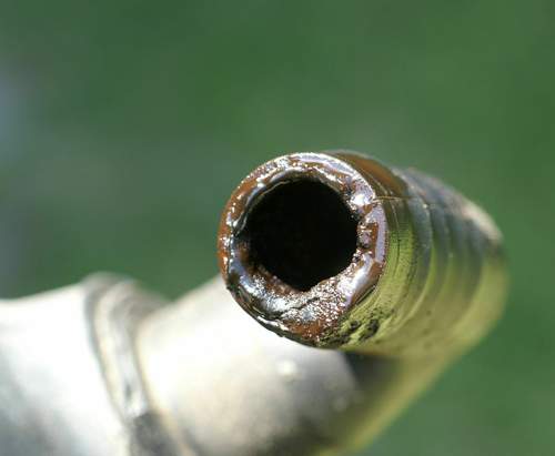

schaue mal nach dem rot markiertzen Schlauch der Kurbelgehäuseentlüftung,dieser ist ungemein wichtig,für einen stabilen Leerlauf!
faßt er sich wie Kaugummi an,bitte erstzen,geht auch 9er Benzinschlauch!
am Ende,unterhalb der Drosselklappe befindet sich ein kleines Rohrstück im Ansaugkrümmer,bitte mit einer Büroklammer prüfen,ob
diese Bohrung frei ist!
mfg
P.S. jetz hatte ich das Bild vergessen,sorry!
Pict0023-motorblock-1-7622703878103038234
Blow-By Bypass beim Y/Z22XE
Stecker Kurbelwellensensor beim Y/Z22XE

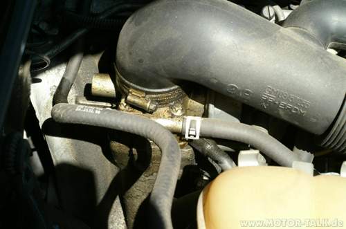

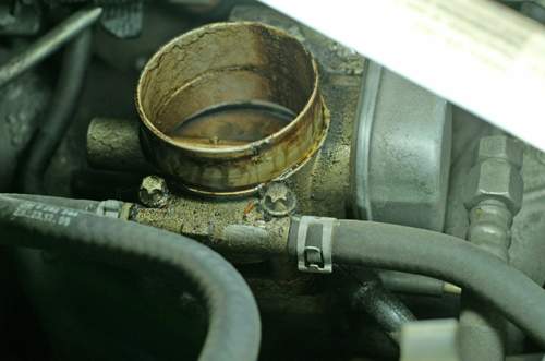

Der dünne Schlauch fühlt sich vorallem am Ende wie Gaukummi an.
Die Drosselklappe ist ja innen total verölt. (ist das normal?)
Wie bekomme ich diese Klemmen denn auf (siehe Bild)
Ups, da braucht man ja wieder Spezialwerkzeug um di ebeiden Schrauben zu öffnen um die Drosselklappe auszubauen. Wie nennt man solch einen Schlüssel?
Das kleine Rohrstück finde ich wohl nur nach dem Ausbau der Drosselklappe, oder?

Zitiere mich mal selber!
guten morgen!
habe das was jetzt kommt,erst unlängst beschrieben,aber helfen wollen wir alle!

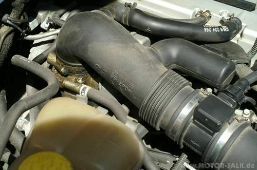

hallo! wichtig ist vor allem der kleinere schlauch vom ventildeckel zur drosselklappe,der ist meistens mit ölkohle zu(er fast sich dann,wie krümmelig an,läst sich nicht zusammendrücken) da paßt auch benzinschlach 8-9 mm innendurchmesser,wenn der zu ist sammelt sich bei jedem y/z22xe das öl unterhalb der drosselklappe im ansaugkrümmer und der motor kann hinten rauchen,wie kurt es schrieb.das öl wird dann über den vorderen(grösseren) schlauch mit angesaugt! nebenbei kommt es dann durch das öl zu leerlaufproblemen(motor sägt im stand,weil durch das öl eine refernzbohrung der drosselklappe sich zusetzt -1mm durchmesser-,diese bohrung wird zur berechnung der angesaugten luftmenge benötigt,MKL geht dadurch an!).man kann auch einen topfkratzer(aus metall) in den grösseren schlauch vom ventildeckel einsetzen(topfkratzer kleiner machen und ca,3-5cm in den schlauchanschluss(bis zum schlauchbogen) gleich nach dem ventildeckel einsetzen.der topfkratzer wirkt wie ein ölfänger und fast das ganze öl was über diesen schlauch angesaugt werden könnte,geht dann wieder zurück in den kopf,den schlauch kann man am ventildeckel noch ein kleines stück nach oben biegen,das verbessert die wirkung! hab ich bei mir auch schon lange eigebaut. mfg p.s. am besten den kleinen schlauch wechseln!
hast du die drosselklappe abgebaut um zu reinigen?
wenn nicht mache es und reinige alles!
an der drosselklappe sitzen 2 wasserschläuche,ein stecker und ein entlüftungsschlauch(in fahrtrichtung hinten unten)-
bei diesem anschlußstutzen für den schlauch passiert es immer das er zukokt(dicht ist) zum reinigen der durchlaßbohrung reicht ne büroklammer!
untersuche auch den schlauch der auf diesen stutzen geht,fast immer zugekokt-fässt sich dann an, falls er noch original ist wie kaugummi!
kannst du durch benzinschlauch(9 er) ersetzen.
deine drosselklappe kannst du aus und einbauen,ohne sie wieder anlernen zu müssen!
mfg
p.s. durfte ich bei mir vorgestern auch wieder machen!
wenn die kleinere bohrung zu ist kann er mehr ÖL brauchen,weil die unterdruckverhältnisse(kleiner schlauch nach der drosselklappe und großer schlauch vor der drosselklappe) nicht mehr ganz stimmen!
auch das verwendete Motoröl kann entscheident sein,ich hatte mal shell helix draufgemacht,einmal ostsee hin-und zurück
(ca,1000 km) und 2 liter öl nachgefüllt,unterwegs!
dann mein standardöl 10W40 von Würth wieder drauf und jetzt ist der ölverbrauch wieder da,wo er vorher war,
ca, 1 liter auf 4000km.
drosselklappe reinige ich 2-mal im jahr,standartmäßig!
für die Schellen reicht eine normale kombizange,aber erst die schellen von den Schläuchen abmachen
und dann etwas drehen,damit die Schläuche besser abgehen!
Du brauchst dazu kein Wasser abzulassen,einfach wenn die Drosselklappe los ist,sie anheben und dann die Schläuche hochlegen,aber vorher den Deckel vom ausgleichbehälter kurz aufmachen,das evtl, Druck entweicht!
reinigen mache ich mit Bremsenreiniger,gibt auch andere Sachen dazu!
am besten einen Lappen über die Verdreckte Drosselklappe legen,mit Bremsenreiniger einmatzen und 5 min liegen lassen-danach geht es wie von Selbst ab!
die welle der Klappe mit WD-40 etwas schmieren(ganz leicht).
das mit dem Topfkratzer must Du nicht machen!
mfg
P.S. für die  4 Torx-Schrauben geht auch eine 8er oder 9er Nuß zum lösen!
an den dünnen Kaugummischlauch kannst Du,wenn er erneuert ist auch normale Plastespannbänder dranmachen,reicht völlig!
EDIT-hier findest Du noch ein Bild,wegen drosselklappe!

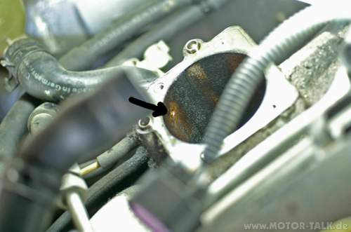

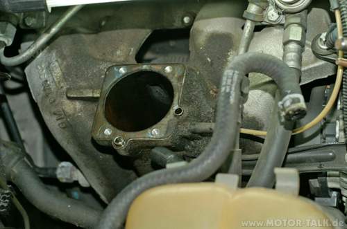

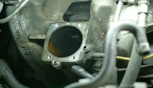

So nun die Drosselklappe ist ausgebaut.
Ist ja keine Dichtung zwischen DK und Stutzen vorhanden, ist das o.k.?
Schaut mal die Bilder an.

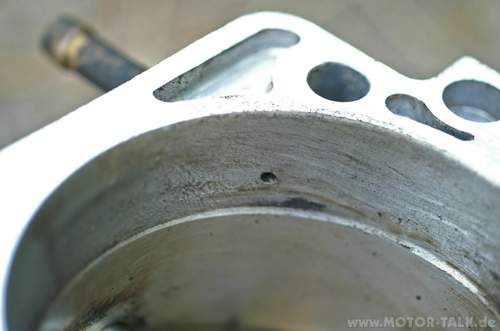

Diese 1,5mm Bohrung suche ich noch. Kann es diese auf dem beigefügten Bild sein (mit Pfeil)
Die Drosselklappe wird nun gereinigt.
Kann man mit etwas Pressluft die einzelnen Öffnungen durchblasen?
Ist es sichergestellt, dass keine Reinigungsflüssigkeit (muss noch kaufen) in den elektrischen Bereich (Stellpoti und deren Getriebe) gelangt?
Ein Kfz-Mechaniker hatte auch mal gemeint, dass eventuell das Poti selbst oder deren Antrieb ein Macken haben könnte.
Da ich elektronisch ausgerüstet bin, könnte ich theoertisch eine solche Untersuchung durchführen. Nur ohne Belegungsplan des Steckers und den elektrischen Daten bleibt es halt ein Rätselraten. Wenn hier einer genaue Daten hätte, könnte ich so einen Prüfaufbau aufbauen und mit dem Oszi jede feine Unregelmässigkeit erkennen.
Pict0047-ist-dies-die-besagte-1-5mm-bohrung

Moin
Auf alle Fälle gehört da eine Dichtung zwischen. Wenn man genau hinschaut , sehe ich auf den Stuzen die alte Dichtung.
Gruß Andreas
auf Bil nr.5 siehst Du den Anschluß(Unterdruck,weißer Plasteschlauch dia-4mm) vom Kraftstoffdruckregler,bitte dieses Metallrohr auch reinigen !
bitte bremsenreiniger hehmen,weil der verschwindet rückstandsfrei,von alleine(drosselklappenreiniger ist auch nichts anderes,nur teurer!
hatte mal nen bekannten,der hatte Fettlöser genommen und danach Wasser,das ergebniß kannst Du dir denken-
musten die Drosselklappe zerlegen und die schleifbahnen der potis+Abnehmer reinigen!
über die Welle der beweglichen klappe(kannst Du mit der Hand ruhig hin-und herbewegen beim Reinigen) darf kein Fremdkörper
in die elektrische Seite gelangen,ergo Vorsicht,dieSteckerseite immer oben lassen beim reinigen!
die Dichtung sieht man übrigens auf deinen Bildern,auf dem Ansaugkrümmer,ergo vorhanden und sieht noch ganz gut aus(nicht gerissen)!
diue kleine Bohrung ist auf deinem Bild 1,mit dem schwarzen Pfeil gezeichnet!
bei meiner befindet sich noch eine minibohrung unterhalb,an der Achse der bewegkichen Achse(istallerdings von Pierburg,meine).
diese Bohrung haben aber nicht alle!
Pressluft kannst Du nur da nehmen,wo Du in freie Löcher hast(Messingrohrstutzen),nicht im inneren des Klappengehäuses!
die Potis sind auf allen Signal-Kanälen 2-stufig ausgelegt,sehr zuverlässig-nur durch Schmutz zu zerstören!
