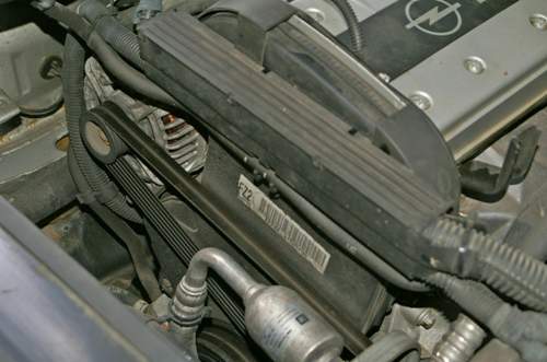

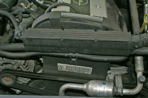

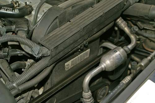

Wo finde ich diesen KWS-Sensor? Ist ja alles so zugebaut, dass es beim ersten Mal ohne Hilfestellung nicht so einfach geht an die Sensoren und deren Stecker zu kommen.
Kann mir hier ein Fachmann helfen, was ich da alles abschrauben muss um ran zu kommen?
Habe ein paar Bilder dazu angefügt.

Können kann es auch der KWS sein aber nur zur anstiftung der Verwirrung .
Betrachtet man den Fehlercode alleinig und ansich , kommt nur der NWS in Frage .
Der KWS hat seine eigenen Fehlercodes .
Aber wie gesagt es ist nicht ausgeschlossen das der eine fehlerhafte den anderen als Fehlercode setzt .
Wo ich deiner Meinung bin : Oft ist die Verbindung und nicht der Sensor selbst defekt .
Solltest du den Sensor selbst ersetzen nimm leider einen für den Y - Motor .
Der für den X- Motor ist zwar billiger aber hat glaub ich eine höhere Ohmzahl .

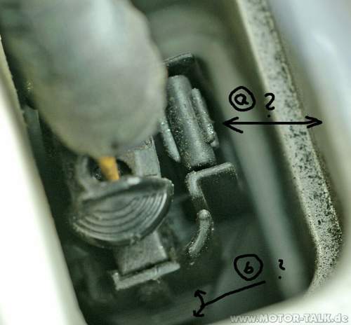

Ich bin zu unerfahren den Stecker vom Sensor zu ziehen. Will halt keine Gewalt ausübern, nachher ist mehr kaputt als ganz.
kann mir jemand sagen (ein Bild beigefügt) wie hier vorgehen muss 🙂

Nein, den Stecker braucht man nicht zu tauschen. Soweit ich weiss war im Vorfacelift der NWS eine zeitlang ohne Stecker verbaut, direkt verdrahtet. Da das beim Wechsel zu aufwändig war, wurde das dann geändert.
Zum abziehen des Steckers: a) ist die Arretierung, die muss zum lösen Richtung Stecker b) gedrückt werden und dann der Stecker abgezogen werden. Geht auch gut mit einer Flachzange, a) und b) zusammendrücken (ohne Gewalt natürlich) und Stecker abziehen.
Beim draufstecken einfach wieder einrasten lassen. Die Zahnriemenabdeckung muss auch noch runter, um die Schraube zu lösen, die den NWS selbst hält.

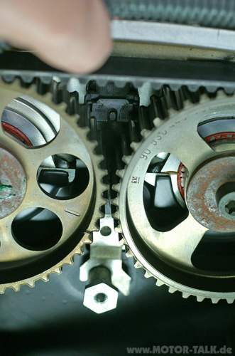

Ich bekomme den Sensor nicht nach oben raus, irgendwo klemmt es immer 🙁 und da ich keine Gewalt anwenden will hier meine Frage: Gibt es hier etwas besonderes zu beachten/drehen/schieben/noch abzuschrauben?
Oder muss man die untere Schraube auch lösen und den Sensor nach unten rausziehen?
Habe mal ein Bild hierzu hochgeladen. So sieht die Sache bei mir aus.
Pict0067-nockenwellensensor-ausbauen
Ganz unten am Ende steht das Blech vom Sensor auf dem Gewindeträger auf (der mit dem Sechskant und dem Innengewinde für die Abdeckung). Manchmal ist das Blech auch dahinter gerutscht oder der NWS wurde zuerst eingesetzt. Dann wird er noch durch den Gewindeträger gehalten. Also den einfach 1-2 Umdrehungen lösen.
Ansonsten muß er rausgehen, da er ansonsten nur durch die Schraube fixiert wird. Kaputt geht da nix.

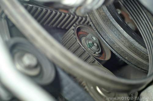

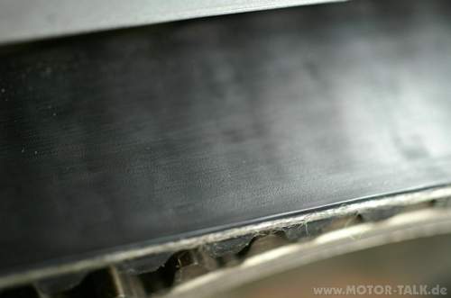

Da ich den gesamten Zahnriemendeckel abmontiert habe, kann ich den Riemen auch gleich begutachten.
Wie findet ihr diesen Zustand rein optisch betrachtet?
Habe nochmals vom NWS-Stecker ein Foto beigefügt, damit vielleicht andere "Grinhorns" wie mich nicht so viel Schwierigkeiten haben mit dem Abziehen vom montierten Sensor
