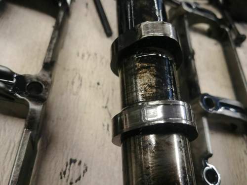

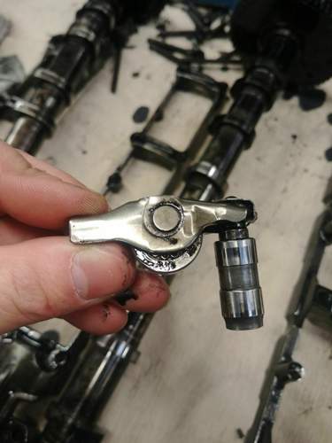

Defekter Schlepphebel und dazu eingelaufene Nockenwelle aus einem OM654

Bei welcher Laufleistung sah das so aus?
@Weltan schrieb am 28. März 2020 um 22:39:54 Uhr:
Da hatten wir schon welche mit 50tkm, aber auch "erst" mit 150tkm. Wird früher oder später jeden "Vielfahrer" treffen.
