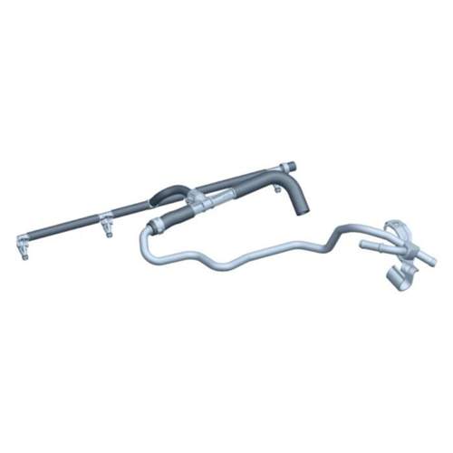

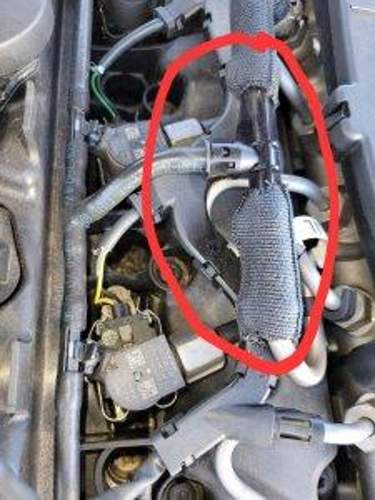

Ich bin gerade dabei meine Injektoren neu abzudichten und dabei sind die Clips der Rücklaufleitung abgebrochen. Ich habe eine Leitung mit Rücklauf zw. Injektor 2 und 3. siehe erstes Bild.
Lt. Teilekatalog wird eine Reparaturleitung angezeigt deren Rücklauf nach Injektor 4 abgeht.
Ich bin verunsichert, welche muss ich nehmen ? Kann ich die Rücklaufleitung ohne T- Stück nutzen, wenn ja wie wird sie angeschlossen ?

Rücklaufleitung montiert mit T Stück
Cad Bild
Reparatursatz lt Teilekatalog

Die Reperaturleitung kann ich dir nicht empfehlen, da habe ich schon schlechte Erfahrungen mit gemacht.
Nach kurzer Zeit war diese undicht gewesen.
Dieses Teil benötigst du:
Teilenummer A6510706381
https://hirschvogel-autoteile.de/...chlauch-om651-a6510706381.html?...
Oder
https://m.autodoc.de/vaico/23719483
Das ist ein Komplettsatz.
Diesen habe ich bei meinem verbaut, Bin sehr zufrieden
