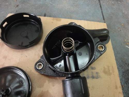

kann mir jemand mal die Funktion des Ventils an der Kurbelgehäuseentlüftung beim OM642 erklären ?

Das ist ein federbelastetes Membranventil. Es regelt in Abhängigkeit vom Kurbelgehäusedruck (KG-Druck) die Gasmenge, die vor den Turbo geleitet wird, und damit den Unterdruck im Kurbelgehäuse, und zwar so:
Über der Membran herrscht Umgebungsdruck, unter der Membran annähernd KG-Druck. Im Ruhezustand drückt eine Feder das Ventil ganz auf, es saugt also (beim Motorstart) maximal aus dem KG. Wenn der Druck im KG und somit auch unter der Membran sinkt, saugt es die Membran runter in Richtung Ventilsitz. Das begrenzt den Gasdurchfluss, und der Unterdruck im KG sinkt nicht weiter. Gibt man Gas und der KG-Druck erhöht sich (durch verstärkten Blowby), steigt der Druck unter der Membran, sie hebt sich und mehr Gas wird aus dem KG gesaugt.

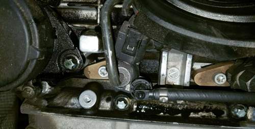

im 212 forum gibts auch die bilder, auch von der verbauten blechschale (das neue "blechdach" der eks und dessen stecker, was sonst in den öltropfen da drunter sehr teuer "absaufen" kann)

Darüber hinaus habe ich notdürftig den Stecker vom EKS abgedeckt, bis ich ein Stück Blech besorgt habe.

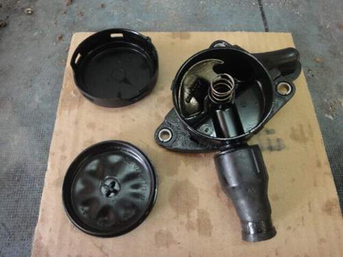

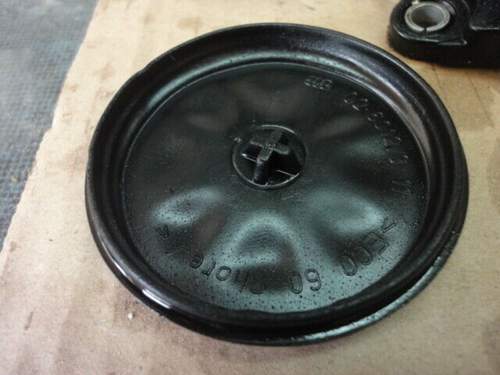

ich habe heute die Kurbelwellenentlüftung nach 11 Jahren und 200.000 Km gewechselt. Die Membran war OK.
verbaut habe ich das Teil von GM welches hier schon erwähnt wurde für 38 Euro. Kommt von GM hat aber die Aufkleber von und die Nr MB drauf.

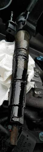

Das ist doch wunderbar. Bei mir war die Membran nach 245.000 km hin. Zeigte sich am Motorblock am Zylinder 2 und 3 (die der Kurbelwellenentlüftung am nächsten). Hatte zur Folge, das der Injektorschacht Zylinder 3 mit Öl vollgelaufen war. Siehe Bilder im Anhang wie der Injektor und Motorblock ausgesehen hat.
