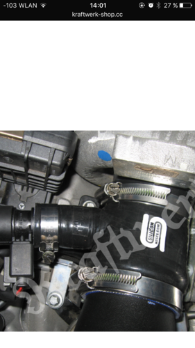

Ist das denn so, das dieser ölnebel technisch bedingt so ablaufen muss?
Mercedes wird ja es so nicht unnötig gelöst haben, immerhin fahren ja genug v6ler rum die keine probleme machen.
Die roten Dichtungen werden immer bei den Inspektionen getauscht, wenn sie den Ölig sind(laut Mitarbeiter bei MB)
Deswegen würde ich halt nur immer nachschauen ob da nix tropft.
Die sonstigen dinge wie oil catch can oder sowas ist meiner Meinung nach unnötig...
Oder auf sowas zugreifen, hab ich mir auch bestellt muss es nur noch einbauen dann gibts da nix mehr zum lecken🙂)
Img-9351
Wo kann man das bestellen ?
@Josip320 schrieb am 24. November 2016 um 11:20:16 Uhr:
Bei Kraftwerk. Wenn Du möchtest, schreib mir per PN deine Adresse. Ich sende dir meins zu. Ich habe noch eins Original von Kraftwerk.
Christian
