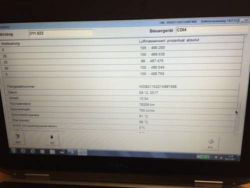

Mein Verdacht hat sich bestätigt, die Luftmasse ist zu hoch und zwar immer, egal wie viel AGR geöffnet ist, die Luftmasse ändert sich nicht. Schaut euch bitte die Werte an.
Lambdasonde ist immer zu hoch, Luftmasse auch. Beide LMM liefern ähnliche Werte. Das neue AGR hat den Test nicht bestanden, siehe Bilder. Die AGR Rate, obwohl das Ventil geöffnet ist, hat keinen Einfluss auf die Lambdawerte und Luftmasse.
Alle Klappen bestehen alle Tests.
Ich für heute am Ende.

Kann es doch die Drosselklappe sein? Die sorgt doch für das Mischverhältnis Luftmasse und AGR Abgase oder ?
Spinnt meine Lambdasonde? Dann müsste aber die Luftmasse fallen.
Jetzt habe ich erst mal eine gebrauchte Drosselklappe bestellt, dann sehe ich weiter. Die Drosselklappe hat den SD Test eigentlich bestanden. Kann es sein, dass DK keinen Poti hat? Spuckt die auch Fehler aus?

Wenn ich die ganze Zeit Lambda Werte von 100% Überschuss und mehr (Lambda=2) habe, dann muss einfach etwas mit der Drosselklappe nicht in Ordnung sein. Benziner fahren mit Lambda=1. Jetzt brauche ich eurer Hilfe.

Vielen Dank. Meine Luftmasse ist deutlich höher.
Nur zum Vergleich, meiner hat die 3-fache Luftmasse bei 1400 u/min
Das Fahrzeug steht.
Der Überdruck in der Mischkammer verschließt das AGR Ventil. Das ist erst mal die wichtigste Erkenntnis für mich. Der Ladedruck wirkt auf das AGR und dieser ist in der Mischkammer höher als der Abgasgegendruck. Dadurch wird die Klappe des AGR-Ventils per Überdruck verschlossen.
Endlich Licht im Tunnel.
Entweder kaputte Drosselklappe oder der LDS spinnt. Dadurch aber, dass der Ladedruck nur 0,3 Bar beträgt müsste durch den Ladedruck alleine die Luftmasse nur 30% höher liegen. Diese liegt aber bei 250%. Es kann also nur an der Drosselklappe liegen.
