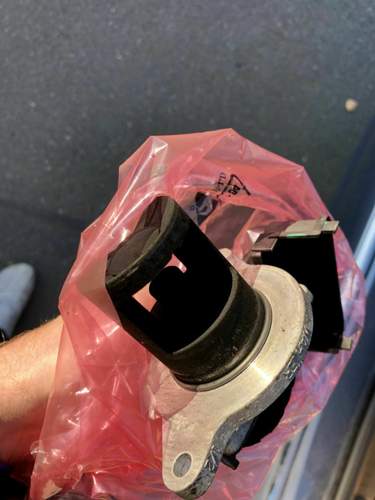

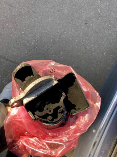

Hab jetzt mal das AGR gestauscht (in der Werkstatt mit der Anweisung die alten Werte zu löschen - k.A. ob das gemacht wurde)....
Der Antrieb ist jetzt wie ausgetauscht - unglaublich o.O.!!!
Auto hat unter rum mehr Durchzug, ruckelt nicht mehr leicht bei zögerlichem Beschleunigen, die Automatik schaltet sanfter, die Drehzahl sackt nach dem Schaltvorgang nicht mehr ab und Brummt nicht beim untertourigen Fahren/Beschleunigen.
Fehler waren keine abgelegt die auf das AGR hingedeutet hätten. Der Blindtausch hat sich def. gelohnt.
Am alten AGR sieht man sehr gut die Ablagerungen im Mechanismuskästchen (dieses wurde vor 20-25TKm gereinigt, das AGR-Ventil an sich war sauber und wurde so belassen)... da hat es ordentlich gepfiffen!
AGR
AGR
Reinigen mit Backofen Spray wäre ev. günstiger gewesen, als wie neu kaufen.
Themenstarteram 18. November 2018 um 15:35
Der wurde schon mal gereinigt worden bzw. das Ventil an sich ist und war "sauber". Das bisschen Rus dass am Ventil zu sehen ist bzw. was im Saugrohr war, ist normal...
Nach 320TKm war aber das Gehäuse mit dem Mechanismus randvoll mit Ruß. Das Reinigen brachte nichts. Erst mit dem Tausch ging "die Sonne auf"!
Deshalb behaupte ich dass ein AGR z.T. defekt sein kann ohne dass die MKL anspringt usw. und sollte eigentlich ne Rückmeldung sein, damit der Thread nicht in einer Sackgasse endet.
Solange der e-Motor nicht defekt ist, lohnt es sich immer das AGR zu reinigen. Da ist sonst nichts, was kaputt gehen kann. Die Mechanik kann man auch wunderbar instandsetzen.
