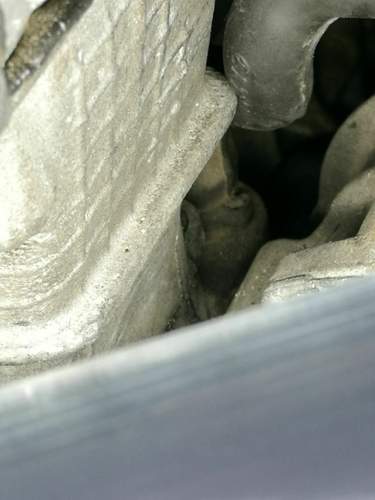

Ich hänge noch ein paar Fotos von der Teillast-Entlüftung ran, falls das irgendwie hilft.

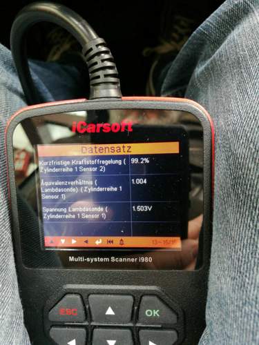

Mein S211, EZ 09/07, M271 1,8l 135kW 5G Aut. 722.6 hat immer noch folgenden Fehler:
P0170 – Gemisch zu fett
Viele Forumsmitglieder in vielen Threads weisen die Fragesteller auf Falschluft hin. Meine Entlüftungsschläuche wurden bereits untersucht. Die sind heile. NW-Stellmagnete und Ölstoppkabel wurden bereits getauscht, Lambdasonden wurden auch schon ersetzt. Ich hatte auch den LuFi-Kasten samt MSG ausgebaut und für etwa 48 Stunden auf dem Kopf gelagert, da ich vermutete, dass sich Öl im Steuergerät befindet. Das war aber nicht der Fall. Nicht ein Tropfen kam da raus.
Der Motorkabelbaum ist nach neuester Prüfung ölfrei. Der LMM und die Drosselklappe werden auch gern als Ursache für zu fettes Gemisch genannt. Die habe ich mir bisher nicht vorgenommen.
Denn ich habe da noch eine weitere Vermutung, weil die Spannung an der Vorkat-Lambdasonde nach dem Start nach kurzer Zeit deutlich auf ca. 1 V abfällt (Sollwert 1,2 – 1,5 Volt), und das Lambdaverhältnis gleichzeitig klar unter 1 fällt. Ich kann nur nicht zuordnen, was die Ursache für diesen Spannungsabfall sein kann.
Zur Info: für etwa 2 Minuten nach dem Starten bleiben Lambdaspannung und Lambdaverhältnis i.O., dann fallen die Werte innerhalb von Sekunden.

Ich hänge hier noch ein paar Fotos an, die den Spannungsabfall dokumentieren.
Ach ja, und noch was: die langfristige Kraftstoffversorgung ist mit über 11% viel zu hoch. Klarer Fall von „zu fett“ !!
Die kurzfristige steht bei -2,3%. Das ist wohl noch im grünen Bereich, oder?!?

Bei den 211ern ist die Referenzspannung der Lambdasonden 450 mV. Das ist die Spannung die vom MSG zu den Sonden geht. nach kurzer Zeit wenn die warm werden müsste die Spannung eigentlich sinken und nicht über die maximal 1V hinausgehen. 1.5 V ist meiner Meinung nach zu viel.
11% ist zu viel, -2.3% gehen.
