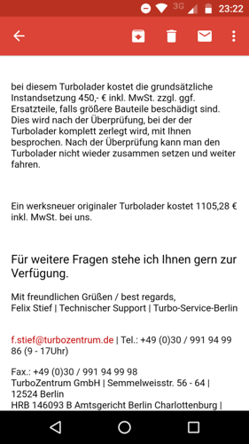

Du meinst bei Turbo-Zentrum? Na dann weiß ich auch nicht, was mir da erzählt wird
Nein, TurboZentrum war und ist mir suspekt, aus verschiedenen Gründen. Schaue in dem Thread, wo ich letztens zum Turbo-Einbau ein paar Sätze niedergelegt habe. ein paar Einträge weiter vorn findest Du die Fa.
Edit: https://www.motor-talk.de/.../fehlercode-2616-t6187712.html?...
Ah, okay, Henkel Turbo, auf der Seite spuckt mir 320€ Ding aus. Hast du 299€ telefonisch ausgemacht?
Der Preis ist verlockend gut. Wenn dann noch alles stimmt, besser geht es gar nicht.
@jpebert schrieb am 22. Mai 2018 um 23:25:36 Uhr:
Hi JP, hattest du denn die verschiedenen Gründe dort auch aufgezählt? Ich persönlich kann mich nicht daran erinnern. Ich kann nur gutes über die Firma berichten. Klar, mit 1.042€ war es kein Schnäppchen. Jedoch bin ich vom Ergebnis völlig überzeugt und wenn man sich vor Augen hält, was die originalen Ersatzteile kosten, kann für 300€ nichts Gutes verbaut worden sein. Alleine die Maschinen zum Wuchten und das Prüfen inkl. Prüfprotokoll kosten mit Sicherheit ein Vermögen. Wie viele Turbos muss man da wohl für 300€ instandgesetzt haben? Und der Techniker möchte auch gerne am Ende des Monats Gehalt bekommen, plus der liebe Staat. Kannst Du ja selbst ausrechnen, was dann noch übrig bleibt, wenn man seine Bücher ordentlich führt :-)
