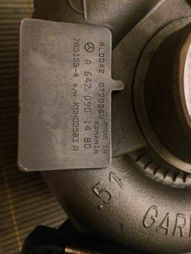

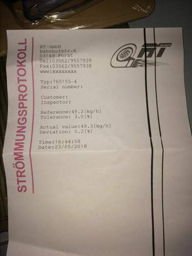

Wie auch immer 🙂, habe soeben bei RT Kfz Turbo bestellt mit Protokoll, Dichtungssatz und sanierter Turbo samt Elektrik 300€+ 85€ Altteil. Sobald den hab, bilde hier ab 🙂.
Heute kam der Turbo mit kleinem Bericht und Dichtungssatz an. Was soll man da sagen? Halt aufbereitet und sauber 🙂. Meine Frage an Euch, bevor ich diesen einpflanzen lasse, ob das Bauteil dann wirklich passt (Vertrauen ist gut doppelt hält besser.....siehe Bilder). Meine motornummer: 64292040247295.

Und? Alles ok?
@Otako
Bis jetzt TOI TOI TOI. Achte aber derbe darauf, dass Hirschgeweih des öfteren ausgebaut , gereinigt und mit neuen Dichtung verseht wird (auch alle 10-15tkm). Ölwechsel 10-15tkm frisch rein. Und halt warmfahren. Ansonsten zieht und atmet 🙂. Demnächst Brabus Box wird eingebaut 🙂. Muss dann bissle mehr Zeit investieren und alles wieder abbauen, reinigen und alle Filter neu. Liegt schon seitm Monat, wenn nicht länger.
