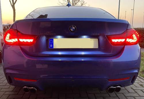

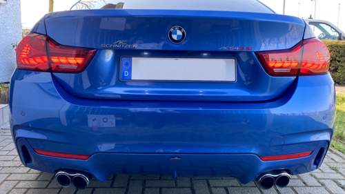

Hab jetzt auch mal umgerüstet von VFL. Ist beim F36 wirklich nicht ganz einfach, aber das Ergebnis ist gut. Passgenauigkeit ist auch gegeben.
Ich habe auch die Variante mit dem Führunfsstift gewählt, dabei reicht das Kabel für den Blinker gerade so.
08342586-382b-464c-b19b-6af5bc81d21b
F16d8246-f757-43ea-adfe-3e828295175a
Wo habt ihr das Kabel in den Innenraum gezogen?
Direkt hinter den Leuchten ist zwischen den beiden Schrauben ein Führungspin. Der kommt in ein Loch, welches in den Innenraum führt. Damit der Stecker dadurch passt, musst du die beiden Kabel diskonnektieren und anschließend wieder einstecken.
Ok danke
