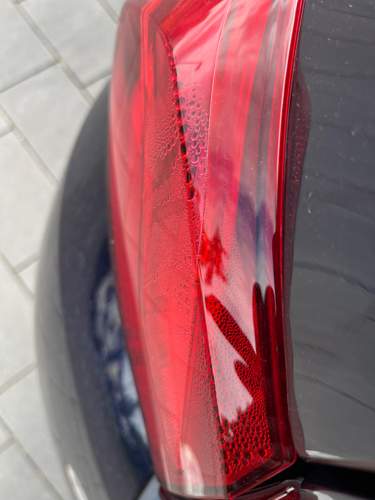

Ich hab nun schon das zweite Mal Probleme mit Feuchtigkeit in der Rückleuchte bei meinem F32.
Es ist ein LCI Modell. Beim ersten Mal nach ca 4,5 Jahren. Wurde damals auf Kulanz beim Freundlichen getauscht. Kurze Zeit später habe ich die normalen LCI Rückleuchten dann gegen die LCI Blackline getauscht (nagelneu). Nun, nicht einmal 2,5 Jahre später das selbe Spiel. Wieder Feuchtigkeit in der Seitenwand Rückleuchte.
Hattet ihr auch schon das selbe Problem? Konstruktionsfehler oder habe ich Montagsleuchten erwischt?
Erneuter Kulanzantrag läuft…

Montagsleuchte würde ich sagen. Abhilfe, falls Kulanz fehlschlägt: Ausbauen, Trocknen, mit Sikaflex rundum dort, wo die Scheibe mit dem Gehäuse verbunden ist, abdichten.
Ich habe in die Naht zwischen dem roten Leuchtgehäuse und der dunklen "Grundplatte" eine Silikonspur eingelegt, dann war Ruhe.
Das definitiv zu viel Feuchtigkeit. Bisschen schwitzen dürfen sie ja; aber richtige Tropfenbildung...

Es gibt einen Riss zwischen dem Gehäuse und dem Glas!
Es kann nicht anders sein.

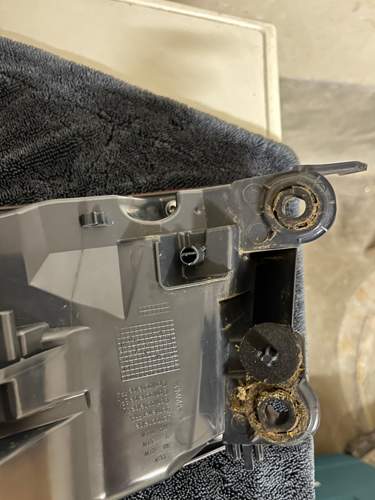

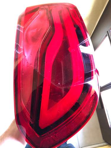

Kleines Zwischenupdate zum Problem: Rückleuchte ausgebaut und auf der Rückseite eine Entlüftungskappe gefunden. Die hab ich abgezogen und einen Föhn drauf gehalten, da musste der Dyson von meiner besseren Hälfte mal für was wirklich sinnvolles hinhalten. 😁
Es hatte sich viel mehr Wasser angesammelt als zunächst befürchtet. Das Wasser stand richtig drin, der dunkle Fleck in der Leuchte auf einem der angehängten Bilder zeigt es ganz gut. Und das Bild ist erst entstanden als ich schon einiges an Wasser raus geföhnt hab!!!
Das Wasser tropfte dann aus der (im eingebauten Zustand) oberen linken Ecke zwischen Rückteil und Glas, sowie der dahinter befindlichen Schraube (im Bild herausgedreht) heraus. Die letzten Tropfen kommen aktuell mit Föhn nicht raus. Ich lasse die Leuchte im Keller liegen und hoffe das der Rest noch wegtrocknet.
Wenn das dann alles geklappt hat ziehe ich eine Bahn Sikaflex ringsum und hoffe dass die Leuchte dann dicht hält.
