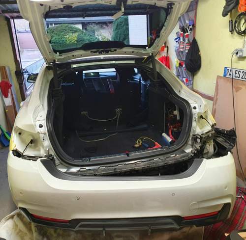

Ich habe letztes Wochenende die Vland rückleuchten in mein vor facelift gran coupe eingebaut.
Die Leitungen von den außen liegenden leuchten in den kofferraum zu bekommen war dabei der größte Aufwand.
Wie in manchen Videos gezeigt wird es unter dem Rückwandtürgummi zu verlegen finde ich schrecklich.
Da der gesamte Kabelbaum für das Heck hinten rechts aus der Karosserie kommt war das meine einzige Möglichkeit die Leitungen sauber und ohne Beschädigungen in den Innenraum zu bekommen. Falls jemand eine andere Möglichkeit gefunden hat, darf man sie uns gerne mitteilen 🙂
Hierzu musste ich die stoßstange zu einem 3/4 abbauen. Klappt auch alleine.
Die Leitung von der linken Rückleuchte habe ich außen am original Kabelbaum verlegt. Die länge reicht bis in den Innenraum und muss von dort dann verlängert werden.
Die Leitung von der rechten Rückleuchte hat aber bei mir auch nur bis 20 cm vor den scheinwerfer im Kofferraum gereicht und musste dort dann auch verlängert werden.
Die Qualität der Rückleuchten ist auf die kurze Zeit positiv gewesen. Sie machen einen sauber verarbeiteten Eindruck und funktionierten auf Anhieb.

Das Loch für diesen Führungsstift hatte ich auch beim montieren gesehen. Hatte dann aber doch etwas Angst, dass dann die Passgenauigkeit nicht so passt. Im Nachhinein betrachtet halte ich es aber für einen Versuch wert, da die Rückleuchten an den zwei Bolzen im Wasserablauf vom Kofferraum mit Distanzringen versehen sind, mit denen man durch ein und ausdrehen die Rückleuchten gut einpassen kann.
Die Stoßstange ist sehr flexibel, ich hatte sie mit Absicht nicht komplett gelöst, da sie dann alleine schwer wieder zu montieren ist. Ist kein Hexenwerk, aber braucht halt zusätzlich Zeit.
Im Radlauf sind 4 Schrauben erst 3 mit einer 8er Nuss lösen und dann ist noch eine Tx15 nach oben hinter dem Spritzschutz verschraubt. Die darf man nicht vergessen.
Ansonsten nurnoch von unten die Schrauben die gut sichbar sind lösen und dann kann man sie vom Radlauf beginnend erst zur Seite und dann sehr leicht nach hinten abziehen.
Ich hoffe ich konnte es einigermaßen verständlich beschreiben.
Lg Sebastian
