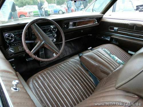

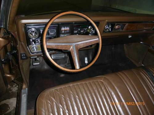

Wichtigtes Thema wird die Lenkradrestauration sein.
Mein Omo hat so ein sehr seltenes Rim Blow Steering Wheel.
Anfangs wollte ich das noch gegen ein "After-Market" Teil tauschen, aber zum Glück wurde ich hier eines Besseren belehrt. Der Hinweis auf den Link , wo der "Spechti" dem Hannibal sein Lenkrad erneuert, brachte mir die Erleuchtung. Denn dieses Lenkrad ist exakt wie meins.(guckst du Foto)
Dafür möchte ich mich schon mal vorab bei allen Beteiligten bedanken, insbesondere beim großen Meister Spechti, der hier sein Können gezeigt hat.
Bis auf den Kleber und den 2K Lack habe ich alles Material zusammen, auch den Hup-Kontakt Schalter.
Das hat übrigens wunderbar geklappt und das Teil war binnen einer Woche bei mir.
Die einzelnen Arbeitschritte die hier so fantastisch von Spechti erklärt wurden, habe ich verinnerlicht und alles ist für mich nachvollziehbar. Seit mehr als 10 Jahren trainiere ich meine Fingerfertigkeit mit Modellbau und traue es mir deswegen auch zu.
Aber die Sache mit dem Metalldekor in dem Holzring hat mir keine Ruhe gelassen. Deswegen habe ich mir vorgenommen auf jeden Fall einen Metallstreifen mit einzubauen. Wenn man doch Holzleisten biegen und einkleben kann, dann sollte das doch auch mit einer Metallleiste funktionieren. (?)
Ich werde meine Arbeit hier dokumentieren und euch auf dem Laufenden halten.
Nochmals ein RIESEN DANKESCHÖN an den großen Meister Spechti. Das zu können ist eine Sache, aber die Idee zu haben ist eine andere. Und genau für diese Inspiration du du mir hier gegeben hast sag ich DANKE

by the way... mein Lenkrad ist fertig saniert...
Tommes
p.s. und ja... der 66iger ist mindestens genauso geil wie der 70iger...
Lenkrad-006

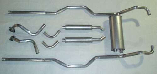

nicht nur das Lenkrad wurde einer Erneuerung unterzogen.
Zeitgleich wurde ein neuer Auspuff geordert.
Der Original-Auspuff Sound des Toronados ist ja eher sehr dezent, um nicht zu sagen super leise. Man hört das es ein V8 ist, aber mehr auch nicht. Daran wollte ich schon im letzten jahr was ändern.
Aber, wie das im Leben so ist, kommt Zeit-kommt Geld.
Fündig wurde ich bei WaldronExhaust.
Die liefern einen Nachbau der Original Auspuff Anlage in Alu oder Edelstahl.
Dazu noch in 3 versch. Sounds. Ich habe mich für den "Mild Impostor" entschieden, natürlich die Edelstahl Variante.
Bis auf die langen Rohre, die unter der Bodengruppe verlaufen und die 2 Endschalldämpfer, habe ich die komplette Anlage bestellt.
Nach 6 Wochen kamen die Teile an und haben nochmal richtig was an Zoll gekostet.
Dafür wird man aber mit der Qualität entschädigt. Soweit ich das beurteilen kann, ist das 1A Qualität.
Auf die langen Rohre habe ich auch deswegen verzichtet, weil die hätten die ohnehin sehr hohen Versandkosten nach oben hin gesprengt. Die sog. "over-Axle Pipes" wurden nach meinen Wünschen gefertigt, was die Länge in Richtung Motor angeht. Es war ein langes HinundHer per Mail, aber es hat sich wirklich gelohnt.
Jetzt bin ich natürlich total auf den Sound gespannt. Ich werde darüber berichten.....

der Auspuff wurde schon letztes Wochenende fertig montiert. Sieht nicht nur gut aus
(wenn man unter´m Wagen liegt), sondern hört sich auch toll an. Bis jetzt aber nur im Standgas laufen lassen.
Nur "etwas" lauter als der Original, dazu dumpfer und "satter", so als ob einer den Bass-Regler aufgedreht hat.
Aber keineswegs hört er sich "aggressiv" an, das würde nicht zum Auto passen.
So wollt ich das haben.
Ein Video werde ich bei Zeiten auf Youtube hochladen!

noch ein kleiner Nachtrag zu dem neuen Auspuff unter meinem Toronado.
Ich habe es anfangs nicht glauben wollen, aber nach Rücksprache mit dem Fachmann meines Vertrauens steht´s fest. Ich verbrauche dank dem neuen Auspuff gute 10% weniger an Sprit. Lag bei lockerem Cruising-Tempo der Verbrauch bei ca. 21L/100Km, so bin ich jetzt bei knapp unter 19L. Das ist für manch einen(nichtV8Fahrer) immer noch der Wahnsinn aber ich freue mich.
Durch den weniger verschlossenen Auspuff gibt der Motor die gleiche Leistung wie vorher bei weniger Gas ab. Ich bin kein Fachmann was Motormanagement angeht, aber so konnte ich es mir besser verdeutlichen.
Ok. also 5 Jahre lang rund 5000km pro Jahr fahren und der neue Auspuff ist bezahlt(bei aktuellem Spritpreis)
