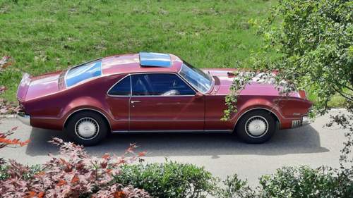

Alle Toronados scheinen im Winterschlaf oder voll in Ordnung zu sein. Die Owner auch... ;-)
Von mir aus kann der Frühling kommen. Frohes neues Jahr allen - mit Verspätung!
Frühling 2022

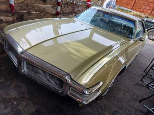

1968 Toronado $15.000
https://seattle.craigslist.org/.../7596388747.html

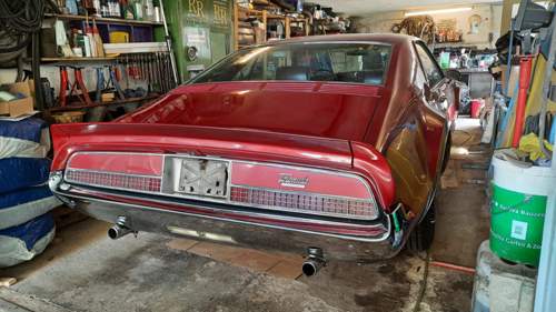

Meiner schläft noch seinen Winterschlaf...
Heckspoiler
