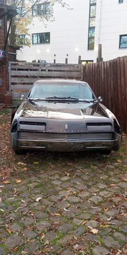

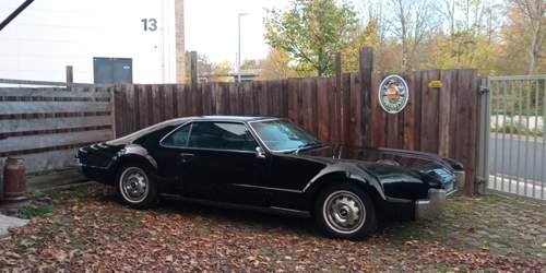

Da es hier ja um die 1. Serie geht, hier ein Heads-Up über meine Neuerwerbung:
Gebaut in der 3. Kalenderwoche 1966, aussen schwarz, innen Vinyl schwarz, Sonderausstattung wie folgt: Colorverglasung; el. 6-fach Sitzbankverstellung; el. Fensterheber; el. Antenne; Klimaanlage; Tilt- u. Telescopic Steering Wheel; el. Kofferdeckelentriegelung,; Wonderbar Radio; 4x Radzierringe Chrom; Courtesy Beleuchtung innen. Für ein Base Coupé also recht ansehnlich ausgestattet. Vor ca. 11 Jahren gabs ein Respray in orig. Schwarz, noch in den USA. Kann man durchgehen lassen, allerdings gibt es einige unschöne Lackabplatzer und Kratzer. Das Auto kam 2021 aus Kalifornien zu uns.
Es hat jede Menge Mängel, aber auch Lichtblicke. Positiv: die Bremsen funktionieren soweit ganz gut. Die Scheinwerferklappen gehen gleichmässig auf und zu. Sie bleiben auch auf, wenn man bei eingeschaltetem Licht den Motor abstellt. Für eine Stunde mindestens, länger habe ich es noch nicht getestet. Beide Zylinderköpfe wurden überarbeitet, Rechnung für über 900 $ liegt vor. Der Dachhimmel wurde ersetzt (ist anthrazit die Originalfarbe?). Die Türen hängen nicht einen Millimeter! Amperemeter und Uhr funktionieren, der Klimakompressor wurde kürzlich erneuert.
Die Mängelliste: der Motor bläut, trotz Zylinderkopfüberholung. Mal mehr, mal weniger. Kompressionsmessung steht noch aus... Frontscheibe oben Beifahrerseite ist heftigst undicht; Scheibenwischer funktionieren nicht; Heizungshebel ist schwergängig. Gebläseschalter teilweise defekt, ein Stellrad ist fest. Ein Kippschalter ist zerbrochen, Hupe ohne Funktion. Lack vom Armaturenbrett nur noch stellenweise vorhanden. Tacho ebenfalls ohne Funktion. Scheibenheber wollen heben, aber offensichtlich ist alles etwas zu schwergängig. Fensterdichtleisten hinten sind "weg", man guckt in tiefste Tiefen. Innenverkleidung hinten an den Courtesy Lampen ist zerfleddert bzw beschädigt, die Lampendeckel sind krumm und müssen ersetzt werden. Die Türverkleidungen wurden ärgerlicherweise mit Ausschnitten für Lautsprecher versehen und sind insgesamt unschön. Die Blinkerkappen vorne im Stoßfänger sind arg zerkratzt / blind. Der Stoßfänger vorne re. wurde angerempelt - dadurch steht er 1cm nach innen versetzt (fluchtet nicht mehr mit dem Kotflügel, und der innere Teil hat einen Chromabplatzer. Der Unterboden im Bereich Rücksitzbank bis Hinterachse ist mit Bauschaum "verstärkt", die Endspitze hinten links ist morsch. Auspuff ist straight bis nach hinten, bollert ordentlich. Quertopf und die beiden Muffler vor den Chromendspitzen sind Geschichte, sprich nicht vorhanden. ALLE Gummis unten sehen original aus, also brüchig bis zerfleddert. Die Bolzen der hinteren einteiligen Blattfedern sind mit einem Schweisspunkt fixiert (gehört das so?). Die Motorhaubendämm-Matte hat ein kopfgroßes Loch. Im Kofferraum gibt es keine Matte oder ähnliches. Am Rücklicht Fahrerseite fehlt die obere, lange Zierleiste. Das Batterieblech ist nur noch zu 65% vorhanden. Dazu kommen unfachmännische Kabelquetschverbinder. Der originale Vergaser fehlt, es ist ein Edelbrock montiert. Kickdown Switch ist angeschlossen, aber ob das alles so funktioniert wie es soll, kann ich noch nicht sagen. Der Luftfilter ist original, immerhin. Das Gummi, was die Lenksäule gegen verdrehen sichert, hat sich komplett aufgelöst. Beim Bewegen des Schalthebels verdreht sich momentan die ganze Lenksäule. Ich habe nur einen Satz Schlüssel für das Auto, das Schloß in der Beifahrertür lässt sich nur in eine Richtung drehen mit dem vorhandenen Schlüssel.
Soweit die ersten Eindrücke. Länger als 1 Stunde habe ich mir meinen Toro noch garnicht angeschaut, da sind also noch mehr Überraschungen zu erwarten.

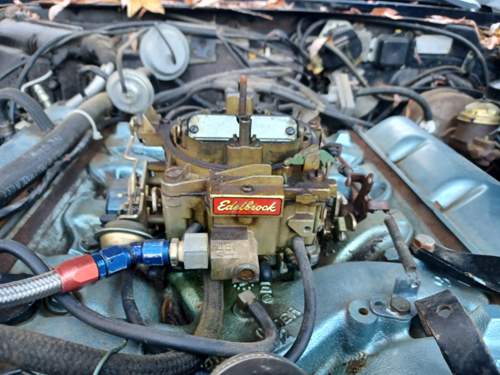

Bläuender Motor klingt nach verschlissene Ölabstreifringe oder zu fett eingestellter Gaser. Wundere mich das unter dem originalen Lufi ein Edelbrock werkelt. Normal passt der nicht ohne Adapter und dann ist das mit ori Lufi zu hoch um die Haube zu schließen. Bitte unbedingt mehr Fotos ;-)

"Mein" Schrauber erzählte mir, er hätte den Luffi abgehabt und "Edelbrock" gesehen. Nun, ich werde selbst nachschauen und Fotos gibts danach auch. Wir haben ebenfalls die Ölabstreifringe in Verdacht, da die Zylinderbank Fahrerseite mehr blauen Qualm produziert als die rechte. Gemisch zu fett wäre ja eher gleichmässig von den Auspuffgasen her.

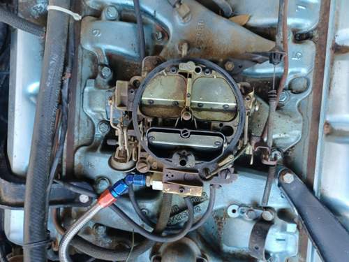

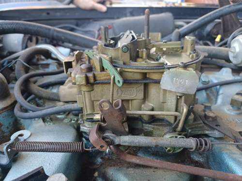

Ich habe Fotos vom Vergaser gemacht. "Edelbrock" ist wohl nur die Plakette, die da jemand drangeschraubt hat. Und wozu? Sieht man eh nicht, wenn die Mütze drauf ist...

Der Gaser ist ein astreiner originaler Rochester Quadrajet 4bbl. Gibt für den Toro nix besseres. Nachteil der Vergaser von 66 und 67 ist, daß die durch Undichtigkeiten im Alter auffällig sind und immer im Stand den Inhalt des Schwimmergehäuses in die Ansaugspinne entläßt. Natürlich überfettet er den Motor dabei auch dauernd. Das war bei meinem der Grund warum er auf der linken Seite stark gebläut hat beim Start und eine Weile danach bis zum Erreichen der Betriebstemperatur. Mein Gaser ist derzeit in USA zur Grundüberholung und neuen Abdichtung.
Die Ansaugspinne ist in der Mitte längs unterteilt und die Auspuffanlage zweiflutig wenn der Quertopf fehlt. Sehr wohl fettet dann eine Seite stärker als die andere.

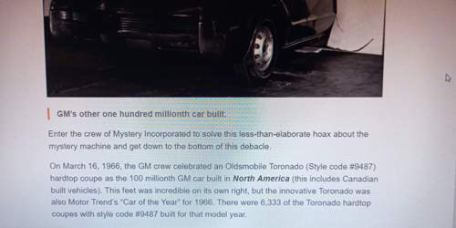

Vielleicht kennt ihr die Geschichte vom 100.000.000 sten gebauten GM Fahrzeug vom 16. März 1966 ?
Es gab da einige Verwirrung, weil 1967 ebenfalls das 100.000.000 ste GM Fahrzeug gefeiert wurde, allerdings gebaut nur in den USA, während 1966 Kanada dazugezählt wurde, also allg. gesprochen von "North America".
Ich behaupte jetzt (wie wohl zuvor schon einige Toronado- Besitzer), dass ich eben dieses Fahrzeug gekauft habe! Mein Toro erblickte in der 3. Kalenderwoche vom März 1966 das Licht der Welt. Base Coupés waren ja die seltenere Variante, und nach meiner vorsichtigen Kalkulation liefen an jedem beliebigen Produktionstag in Lansing ca. 19 Base Coupés und ca. 101 Deluxe Coupés vom Band.. Wie viele davon waren schwarz? Vielleicht 4 pro Tag, 28 pro Woche? Damit steht die Chance, dass ich eben dieses Fahrzeug erworben habe, bei 1:28. Bei der Quote würde ich Lotto spielen 😉.
Das GM Heritage Center hat nicht mal einen 66er Toro in seinen Hallen. Natürlich habe ich drüben bereits so ziemlich jeden Ansprechpartner von GM gebeten, die Fahrgestellnummer des Jubiläumsautos herauszufinden, und ob der Wagen Händler- geordert war (was ich stark annehme). Hätte GM ihn behalten, wüssten wir das, aber das Internet gibt da nix preis.
Auch die Händlerordern, also die "Invoices" gehen im GM Archiv nur bis 1977 zurück. Auf mehr hat man aus Kostengründen verzichtet. GM war schließlich schon einmal in Receivership, also insolvent, und wurde nur durch gutes Zureden des US Präsidenten vor der Pleite bewahrt. Naja...ohne schlüssigen Gegenbeweis sage ich also: "May I present? The 100.000.000th car built by GM in North America is here. Ta Daa...
