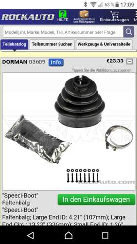

Auf dem zweiten Bild, ist das verspritztes Fett oder warum ist alles so braun übergejaucht ? Das ist jedenfalls keine Manschette die dicht ist. Links am Spannband ist ein Fetzen rausgebrochen - oder irre ich mich?
du iirrst dich 🙂
das ist eine gesunde Mischung aus uhraltem Fett, Wüstensand aus Nevada (original 🙂 ) und Seilfett zur Konservierung, die "Fetzen" sind feste Teile von Sikaflex - aus "Versehen" auch auf die Schellen draufgepappt ... sieht TOP-Profesionell aus 🙂
was für ein Wetter zu cruisen !!! und bei euch ? wen nicht die aktuellen Benzinpreise..
Teilbare Manschetten findet man unter der Rubrik Eldorado 67. Dieser hat ja die gleichen Antriebe verbaut. Dazu gibt es auch ein Montage Video.

Im Montage-Video wird geklebt: https://youtu.be/yfguRBG0pXw
Sieht ja ganz praktisch aus, wenn man das im Stehen auf einem leeren Arbeitstisch macht. Unter dem Auto bei nicht ganz so sauberer Umgebung könnte das schon etwas dauern. Und die große schraubbare Schelle wird am Toronado nicht funktionieren. Bei der ersten Radumdrehung schert die wegen dem geringen Abstand zum unteren Querträger wieder ab und reißt die Manschette auf oder ab. Da ist absolut kein Platz für diese Schellenbefestigung. Da muß eine Edelstahlschelle mit dem flachen Knickverschluß dran.
Jup... andere Schelle !!! , auf Sauberkeit, kein Fett sonst rutscht alles zurück, aufpassen, sonst wie du gesagt hast Auto hoch und Wagenheber uterm Rad damit die Achse gerade steht und noch zwei Kleinigkeiten , dann läuft´s - man muss eben die besten Vorausetzungen zum Kleben schafen , 10 ruhige Minuten sind dann auch fällig.
Zweitens: aber die heutigen Kleber - bin persönlich so am Rande sehr fasziniert 🙂, z.B. habe zwei Airline-Schiene an eine Gelendewagen, dadran ZWEI 20l Benzinkanister, ich dachte das fliegt mir bei erstem Offroad um die Ohren, wollte noch verschrauben. Am Ende wollte ich keine Löcher in der Karosse, hält seit 5 Jahren ohne "Nachbesserung" , diverse kleine Plastikteile, Befestigung-Nippel etc. völlig restauriert, bombenfest, Karrosierieteile, Antennen , Aussenspiegel beim Schwiegervater (alle 2-3 Wochen ab - ist eben fast blind 🙂 ) etc.
also Gimmi-Kleber (zwei gleiche Stoffe) ist ein Kinderspiel.
bei den Manschetten soll (muss) man etwas auf den Aufbau, Dimensionen aufpassen - breitere kaufen, weil das Gelenk etwas "kugeliger" beim Toro ist und beim Abbiegen faltet sich das ganze (Arbeitet) anders - deswegen haben die original-Manschetten solche und nicht andere Form (Rillen, Falten )... das kann man nur nachvollziehen wenn man die original-Manschette so in der Hand hat und sie etwas verbiegt. Wenn die gefaltete sich nach ihnen "verbiegt" dann scheuert sie dort und bald zerreisst - so ca. die Beschreibung ...
deswegen habe ich mich für einen Schnitt der originalen entschieden 🙂 - Kleber ist kein Problem .....
