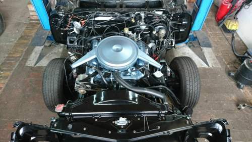

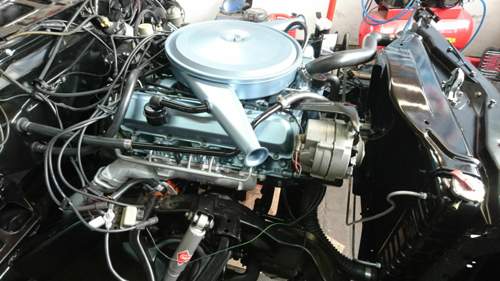

Tank, neue Benzinleitungen, Motor, Getriebe, Differential und die neuen Antriebe sind eingebaut und beim 2. Versuch ist er angesprungen. Er läuft wie ein Uhrwerk, dann scheinen alle Teile wieder an der richtigen Stelle zu sein.
Jetzt heißt es erst einmal Kraft sammeln und dann geht es an die Karosserie. (Thermolack abschleifen)
sieht top aus !!! und noch die originol Farbe des Motors aus dieser Zeit dazu !!!
