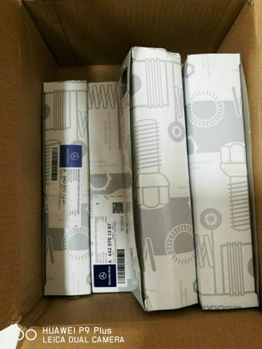

HIER KOMMT DAS RESULTAT MIT FOTOS
Mein Auto ist endlich fertig geworden. Eigentlich war die Reparatur auf genau 3 Tagen fertig. Nur ich hatte nicht die Zeit gehabt, mir das Auto aus der Heimat zu holen. Seit gestern ist der Wagen wieder in meinem Besitz und er läuft hervorragend.
Der Defekt war nicht mal annähernd so schlimm, wie ich es in meinem Kopf ausgemalt hatte. Ich bin heute noch ratlos, was die Mechaniker hier in D. alles gesehen haben und auch tauschen wollten. Da war alles dabei, bis hin zum neuen Motorblock. Und ich wäre ehrlich gesagt darauf reingefallen, was die mir so erzählten. Und ich bin mir sicher, dass die Herrschaften hier alles neu gemacht hätten auch wenn es nicht nötig gewesen wäre, denn da ist das Geld verdient.
Was wurde gemacht?!
Motor ausgebaut
Motor zerlegt
Fehler gefunden (Kolben Nr. 2 und Injektor Nr. 2 defekt)
Beide ersetzt
Motor zusammengebaut mit sämtlichen neuen Dichtungen usw.
Motor wieder eingebaut
Service gleich mitgemacht mit allem drum und dran
Xentry angeschlossen, alles angepasst und gemacht und getan
KISTE LÄUFT
Am Motoblock selbst war kein Riss oder Defekt oder dergleichen vorhanden. Alles tip top.
Das wars dann auch schon. Kostenpunkt mit allem drum und dran 700 EU
Verwendete Materialien:
8,5 L Liqui Moly 5W-30 4200
1 x Bosch Injektor Generalüberholt
1 x Kolben
Dichtungen
Filter (Innenraumstaubfilter, Kraftstofffilter, Ölfilter und Luftfilter)
Das Auto fährst sich genauso, wie an dem Tag als ich ihn gekauft habe. SD spuckt keine Fehler aus (hatte er auch noch nie, bis zum Schaden)
Das wars auch schon, Auto läuft wieder und ich bin hoch zufrieden und glücklich, dass ich diesen Schritt gemacht habe.
Anbei seht ihr einpaar Fotos (Achtung: Diese sind nicht chronologisch geordnet)
Gruss
Mirolf

Noch ein kleines Update:
Mein Auto läuft nach wie vor hervorragend.
Da ich aber nicht sicher bin, ob doch nicht noch ein anderer Injektor defekt ist oder nahe dran ist defekt zu werden, habe ich mich entschlossen alle wechseln zu lassen.
Habe die Injektoren über @Mackhack besorgt. Vielen Dank dafür, der Preis war einfach nicht zu topen. Der Versand war superschnell. Es war alles sehr angenehm.
Es gibt immer wieder hilfsbereite User und das weis ich sehr zu schätzen.
Werde dann, nachdem Wechsel, wieder ein letztes Update schreiben mit Bildern über den Tausch.
Bis dahin, bleibt locker ;-)
Gruss
Mirolf
Mit diesem Post, ist das Thema beendet.
Habe vor einer Woche 6 neue Injektoren einbauen lassen. Habe leider keine Bilder über die Reparatur.
Der Simerring hat sich auch verabschiedet gehabt und habe diesen auch ersetzen lassen.
Nun ist wieder alles dicht und das Auto läuft wieder geschmeidig.
Zu den Gesamtkosten: Der ganze Spass hat mich insgesamt mit Material 2.849 Euro gekostet. Der Preis, für den Aufwand ist unschlagbar. Und das Auto steht da wie ne eins.
Für die viele Hilfen hier bedanke ich mich herzlich, allen voran @mackhack und an Dieselhausen.de
Bissl Werbung muss sein, denn der Typ ist der absolute Hammer.
Wenn ihr Schwierigkeiten mit eurem Auto habt, denkt daran es geht noch schlimmer, also immer schön locker bleiben 😉
