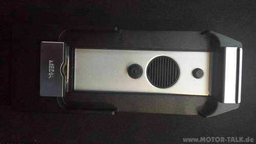

Wo liegt jetzt eigentlich das Problem? Ein einfacher Griff zur Digitalkamera oder zum Smartphone hätte geholfen.
Einmal den Adapter ausgeklipst, die Vorder- und Rückseite fotografiert und die Bilder hier eingestellt.
Wem schon das zu viel ist, braucht sich hier nicht zu wundern, dass die Leute keinen Bock auf das Rätselraten haben, was der TE denn nun tatsächlich einsetzt.
Der Vollständigkeit halber, anbei ein Foto meines eingesetzten Adapters für das verwendete IPhone 4S.

Mit dem von mir eingesetzten Adapter klappt das Streaming über die BMW-Connected-App und den unterstützten Apps einwandfrei (hier eingesetzt: Stitcher, TuneIn).
Es käme jetzt mal auf einen Versuch an, ob die Connected-App auch eine Verbindung zum Fahrzeug aufbauen kann, auch wenn man KEINEN Connected-Drive-Vertrag hat, und KEINE erweiterte Smartphoneanbindung.
Mehr, als das es nicht funktioniert, kann nicht passieren...
Es steht jetzt noch die Info vom TE aus, ob er mal versucht hat, die Connected-Drive-App auf seinem Smartphone zu installieren, und dann eine der unterstützten Apps verwendet.
