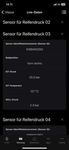

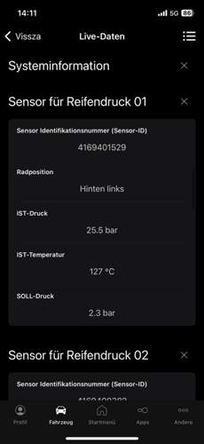

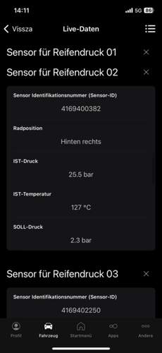

Welche Daten brauchst genau?
Anbei ein paar bilder.
Kann das sein, das es noch die Daten von den alten Sensoren sind? Also Sommerreifen?
Sensor1
Semsor2
Semsor3
Der wirren Werte von IST-Druck und Temperatur nach, würde ich vermuten ja.
Bei mir war das bei dem einen defekten Sensor auch so, dass dort utopische Werte angezeigt wurden und die ID nicht mir der am Rad ausgelesenen übereinstimmte.
Anscheinend reden Deine Sensoren nicht mit dem Steuergerät.
