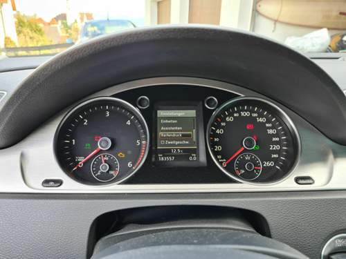

Gestern habe ich neue Sensoren verbaut, die nach dem losfahren sofort den Druck aller Räder im Kombiinstrument angezeigt haben. Leider kam nach etwa 6km die Meldung "Reifenpanne hinten links". Im Kombiinstrument wurde mir der Luftdruck aller Räder witerhin angezeigt. 3 Räder so wie es sein soll und hinten links das Rad mit 0,0Bar.
Ich habe dann bei allen Rädern den Druck überprüft, der aber gepasst hat.
Woran kann das Liegen?
Mitlerweile wird garkein Wert mehr angezeigt, lediglich die Fehlermeldung kommt beim Start.
Mit meinem Fehlerlesegerät, werden mir alle anderen Sensoren und das Steuergerät als defekt angezeigt. Das Fehlerlesegerät ist eines von Autel. VCDS habe ich leider nicht.
Wo sitzt das Steuergerät von dem RDKS? Eventuell könnte ich dieses Stromlos machen um es zu Reseten.
Ich wäre dankbar über Lösungsansätze.
Anbei noch ein Bild, vom kurzen Glück, als alles angezeigt wurde.

Ich habe mich jetzt weiter auf die Suche nach einer Lösung gemacht und habe die Sicherung für die Reifendruckkontrolle gefunden. Nach dem ziehen der Sicherung ist die Anzeige auf Störung gegangen (also Warnlampe im Kombiinstrument hat geleuchtet). Aber es wurde nicht mehr Panne angezeigt. Nachdem ich die Sicherung wieder rein gemacht habe, kamen die gleichen Fehlermeldungen wie vorher. Siehe Fotos.
Ich werde heute Nachmittag einfach mal das eine Hinterrad gegen ein Winterrad ohne Sensor tauschen. Mal sehen was dabei herauskommt.

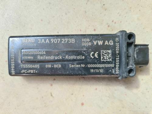

Was sind den die neuen für Sensoren, Teilenummer ggf. Hersteller und Batterie Stand.

Vcds bin ich dran. Die Sensoren sind die auf dem Bild. Hersteller ist Huf.

Bist du sicher das du dir diese zu gelegt hast? Das sind 5Q0, die passen nicht zu deinem Steuergerät, du brauchst 3AA
Die 5Q0 sind ab MJ2016 für das 5Q0 STG. 3AA907275F wären die Sensoren bis MJ2015. Inwieweit die Sensoren identisch sind/funktionieren, weiß ich allerdings nicht. Die STG passen "kommunikativ" nicht.
Noname Sensoren werden als Ersatz für beide TN angeboten.
Danke ga-neo und juergen3112, das ist ja mal ein interessanter Ansatz. Werde mal auf die alten Sensoren gucken und ggf. nochmal einen Ausbauen.

Der Händler hat mir versichert, das die Sensoren für beide Originalnummern (3AA und 5Q0) kompatibel sind.
Ich habe einen neuen Sensor bekommen und verbaut. Es wird nicht mehr der falsche Druck von 0,0Bar gemeldet. Das ist aber auch alles an positivem, was es zu berichten gibt.
