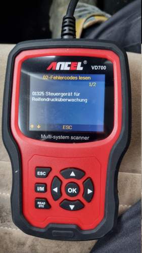

Seid 2 Wochen leuchtet nun die Reifendruckkontrollleuchte.
Ich habe keinen Knopf im Auto, und keinen Menüpunkt im Fahrzeug, um einen Reset durchzuführen sprich den aktuellen Reifendruck als Standartwert einzustellen.
Klar, könnte ja auch gar nicht funktionieren weil ich ja keine Sensoren im Ventil habe.
Habe mir ein Fehlerlesegerät zugelegt, und da den Reifendruck zurückgesetzt.
Ein Fehler wird im Fehlerspeicher angezeigt: "Steuergerät für Reifendrucküberwachung".
Der Fehler lässt sich lt Gerät löschen, ist aber sofort wieder da.
Liegt es wirklich an dem Besagten Steuergerät ?
Oder hat jemand andere Erfahrungen oder Ideen ?

Mit VCDS im Gateway das Stg 69 Reifendrucküberwachung entfernen und 4C hinzufügen in der Verbauliste. im ABS 03 Reifendruck aktivieren unter Codierung.
im Stg 17 also dem KI unter Codierung Reifendruckkontrolle aktivieren.
Steuergerät hinter der Stoßstange hinten entfernen/verkaufen/weg legen.
Irgendwo kann man im KI oder ABS noch einstellen, das man keine Taste hat sondern über das KI den Reifendruck zurücksetzen möchte. Dann ist der Punkt im KI vorhanden. Das ist ab 2013 Serie ohne Sensoren.
steht hier auch schon irgendwo im B6 oder B7 Forum.
ist die einzige dauerhafte Lösung wenn man keine Sensoren möchte.
