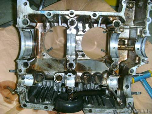

2 Bilder ohne weiteren Kommentar. Die Bilder sprechen für sich.
- Bild 1 stammt von einem Passat 1.8T mit 107tkm und Longlife Öl
- Bild 2 vom gleichen Modell, 190tkm und Vollsynthetik Öl (kurze Wechselintervalle)
Und was soll uns das ohne Nennung des Fahrprofiles sagen?
Und so ein Bild hat immer und einzig und allein mit dem gefahrenen Oel zu tun? Irgendwelche anderen das Gesamtbild beeinflussenden Faktoren in der ganzen Zeit bis zur Abnahme der Oelwanne sind völlig auszuschließen?

@Diabolomk schrieb am 19. Juli 2015 um 10:53:38 Uhr:
nichts,die Bilder sind rein gar nichts wert.Mich würde mal interesieren was mit dem ersten Motor(Longlife) wirklich passiert ist,auch mit Longlifeöl kommt so ein Motorbild nicht zustande!!
Der Einfluss des Fahrprofils kann wohl kaum grosse Auswirkungen gehabt haben, da Auto 2 fast die doppelte Laufleistung von Auto 1 hat. Bei so einem Unterschied egalisieren sich leichte Abweichungen im Fahrprofil.
Solche Ölkohleablagerungen sind bei 1.8T Turbomotoren mit Longlife Intervall jedenfalls fast an der Tagesordnung. Speziell das o.g. Modell braucht meist bei ca. 100tkm eine neue Ölpumpe, da diese völlig mit Ölkohle zugesetzt ist. Google liefert hier weitere Fälle. Die Praxis hat gezeigt, dass dies mit Vollsynth Ölen und kurzem Intervall nicht passiert.

@Passarati-Turbo schrieb am 19. Juli 2015 um 10:46:18 Uhr:
Ok, sieht sch.. aus, aber so etwas habe ich selbst nicht bei Kurzstreckenverkehr und einfachen nachkippen von LL-Öl von Överbrauch,-verlust gesehen. Ist denn die Ölmarke bekannt?
Und wie schon mal (hier erwähnt), das Öl(5W-40) hat wirklich zu kämpfen mit dem Schadstoffeintrag des Motors.
Außerdem weiß ich noch als die Motoren mit minerl. Öl mal zerlegt wurden, so vor 35 Jahren, die waren alle schwarz innen- wie gelackt. Hauptöl war damals entweder 30er Einbereichsöl, 20W-50 oder 15W-40
Heute mit den synt. Ölen - wie neu innen.🙂
