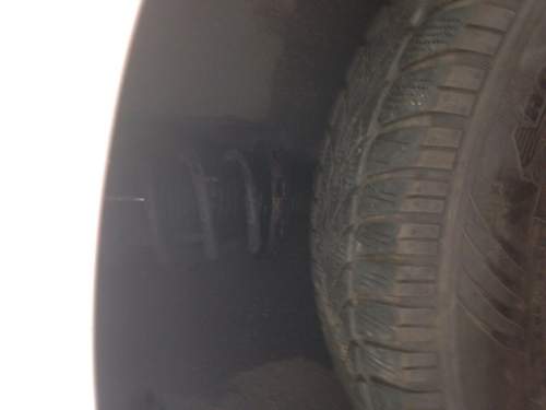

Themenstarteram 18. Oktober 2016 um 8:06
Habe gerade das an meiner Hinterachse festgestellt
Hinterachse VAG-typischer Staubschutzabwerfer, ansonsten sieht auf dem Bild alles normal aus.
Sicher dass das Öl weg ist? Hast du denn nachdem der Motor das erste mal mit dem neuen Öl an war, und 5 min. warten nicht nochmal den Stand kontrolliert? Nach der Prozedur zeigt der Messstab rund 1 l weniger.
Wenn der Stand also noch bei Minimal oder kurz drunter war ist es nicht schlimm.
@Botan22 [url=http://www.motor-talk.de/.../oelwechsel-t5774215.html?...] liegt das vlt an der ölabschlussschraube die ich nie dazu Wechsel ??
Wenn es die Schraube wäre, müßtest du doch die ganze Lacke aufm Boden haben bzw. an der Schraube die Sauce sehen. Siehst du da was oder ist dort trocken?
