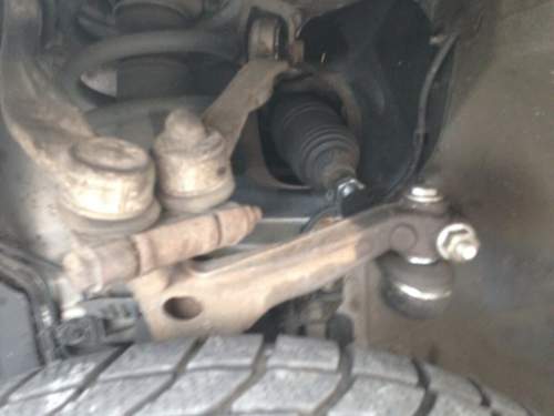

Ist das alles normal so ? Spurstangen sind neu
Iwie sind diese und die Gelenke alle Schief montiert oder ist das normal ?
Das sieht alles normal aus. Das B5-Fahrwerk ist eben ein filigranes Kunstwerk ;-)
