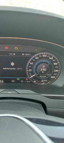

Bei solchen Temperaturen wie heute bei uns wäre es nicht schlecht das 0W-30 zz nehmen. Kompensiere aber mit der Standheizung :-)
