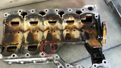

... Beim Fünfzylinder vom RS3 geht es konstruktiv nicht weil oberhalb der Ölwanne ein Schwallblech ist. Da kommt man mit dem Schlauch nicht daran vorbei bis zum Grund der Ölwanne.
WBX2110
Interessant! Ich hab mich schon die ganze Zeit gefragt, warum die Werkstatt bei dem Motor nicht absaugt. Danke für die "zufällige" info^^
Habe nochmal geschaut, das Schwallblech hat im Bereich des Ölmeßstabes ein riesen Loch, damit der Stab und auch ein ev. Absaugschlauch vorbei kann, bis runter zum tiefsten Punkt der Ölwanne.
Somit stimmt die Aussage vom SSP-661 und man kann natürlich auch beim 5-Zylinder absaugen.

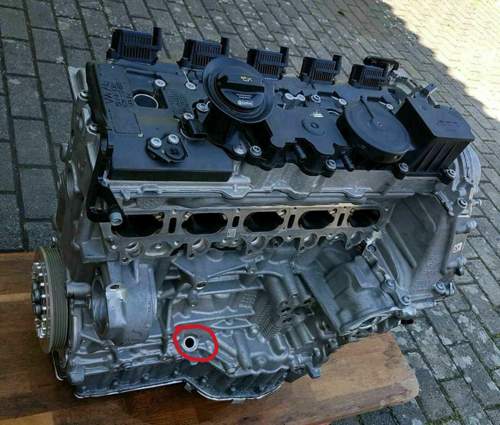

Das stimmt doch nicht. Soll ich dir Fotos zeigen? Das Öl-Messrohr verläuft außen senkrecht/gerade nach unten und geht erst ganz ganz unten minimal schräg in die Ölwannenaufnahme.
Überleg mal, dann müßte auch der Messstab 2 x 90 Grad knicken, und das tut auch dieser nicht.
Hier 2 Bilder (ausgeliehen), da siehst du dass das einwandfrei klappt. Deinen Serviceberater solltest du wechseln.
Öffnung für Messrohr
Loch im Schwallblech

Du hast Recht. Ich lag falsch. Ich hatte von der Schnittzeichnung her, die mir vorlag, den Eindruck, dass ein weicher Absaugschlauch das nicht kann. Habe ich falsch gesehen. Die zwei Mal 90 Grad waren aus der Erinnerung und überspitzt formuliert.
